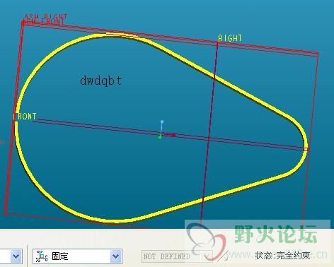

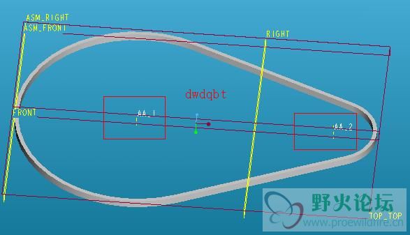

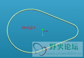

第一步先画皮带轮和皮带

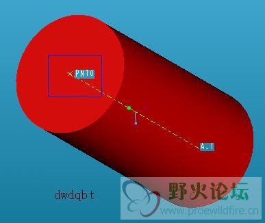

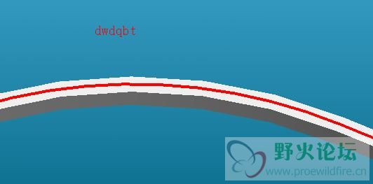

要在皮带的中间草绘条中心线

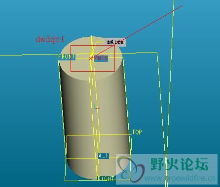

第二步画个小圆柱,它的长度比皮带的宽度长一点,直径与皮带厚度相同,用轴线和一个断面为参照做一个基准点

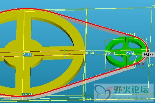

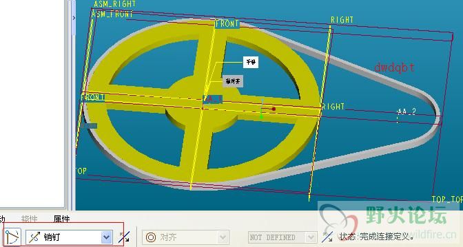

第三步开始装配,先皮带,用缺省或固定都可以
第四步做两个基准轴,等下放皮带轮用

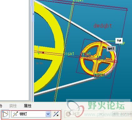

第五步放皮带轮,用销钉连接,这两个简单就不仔细说明了

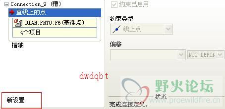

然后插入小圆柱,用槽连接
两个对象分别为圆柱上的参照点和带轮上草绘的曲线
选曲线的时候记得按ctrl把整条曲线都选上

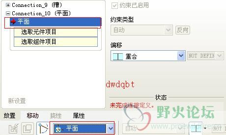

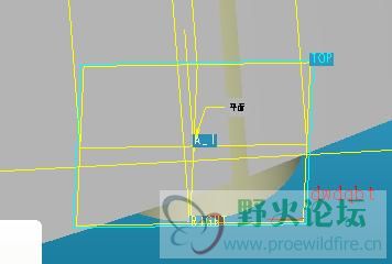

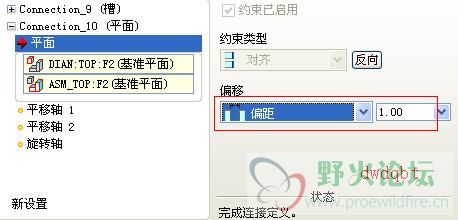

第六步新设置一个平面连接,防止小圆柱乱动
两个面可以是圆柱上的端面和皮带轮上的侧面
出现连接失败的时候把偏移里的重合改成偏距
这个小圆柱就定义好了,刚才说让圆柱的长度大于皮带的宽度就是为了看清楚点,防止被埋在里面

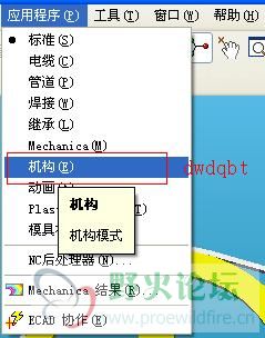

然后运动仿真

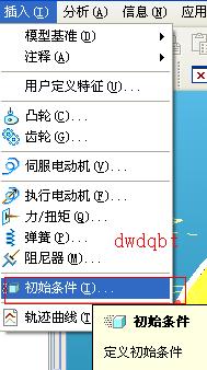

第七步选应用程序里的机构

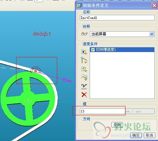

然后选插入里的初始条件

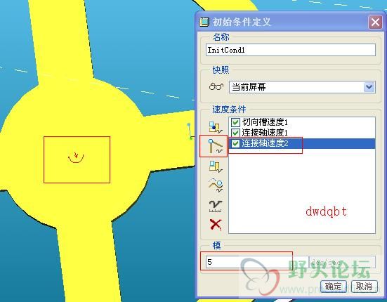

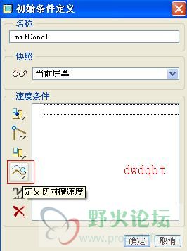

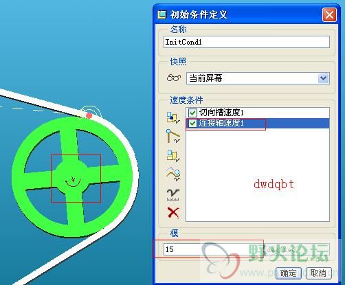

第八步定义一个切向槽速度
选圆柱的那个槽连接,给它一个模,就是速度,这个是线速度

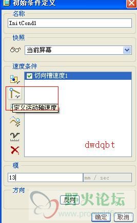

第九步定义一个运动轴速度
选皮带轮的销钉连接
两个皮带轮都要定义
这些速度都要算一下,与上面的切向槽速度要匹配

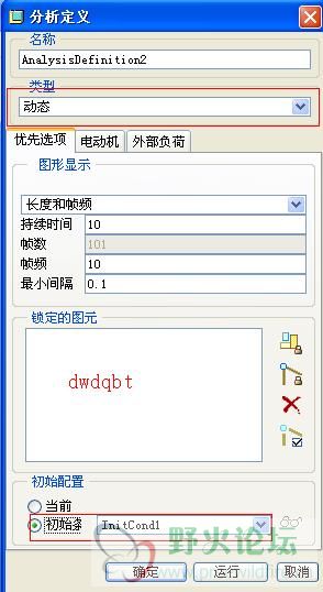

第十步就可以分析了
选动态和初始条件
运行就可以了
