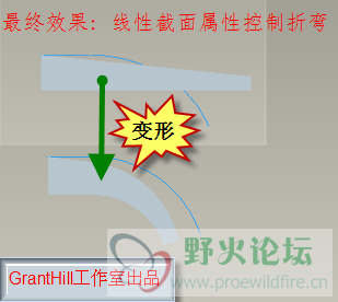

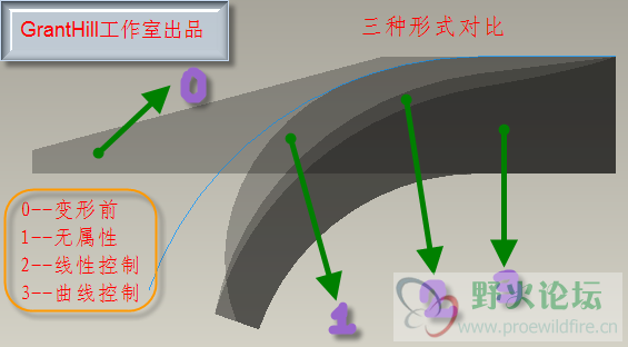

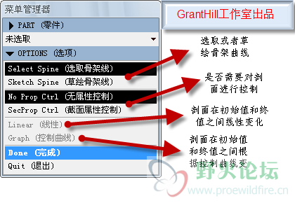

“骨架折弯”中的“骨架”顾名思义,它表示的是一条曲线,利用该命令可将一个实体或者曲面沿着某条草绘折弯轨迹进行折弯,那么折弯后的的实体或者曲面的剖面将垂直于折弯轨迹,那么折弯后的实体的体积或者表面积均有可能发生变化。
首先“骨架折弯”可设置为有无截面属性控制,而属性控制又可以分为线性和控制曲线。
效果对比图:
具体的操作过程详见于2#~3#

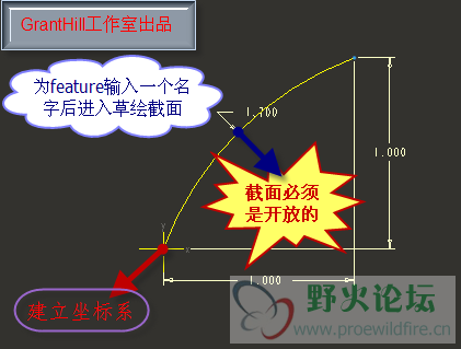

 楼主| 发表于 2010-4-20 21:53 | 显示全部楼层
无属性控制折弯
PS:野火老大介绍的截图工具很好用!
具体操作过程:

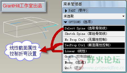

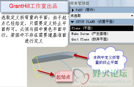

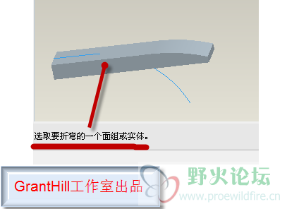

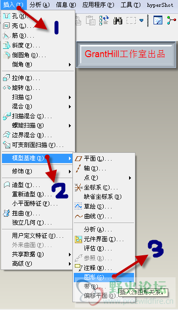

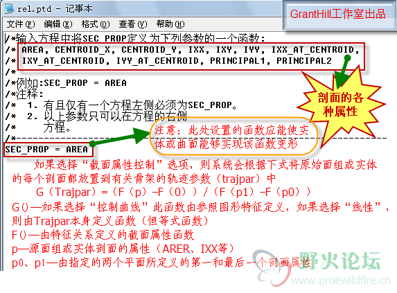

截面属性控制折弯
一、线性截面属性控制折弯
具体操作过程:
二、控制曲线截面属性控制折弯
具体操作过程:
