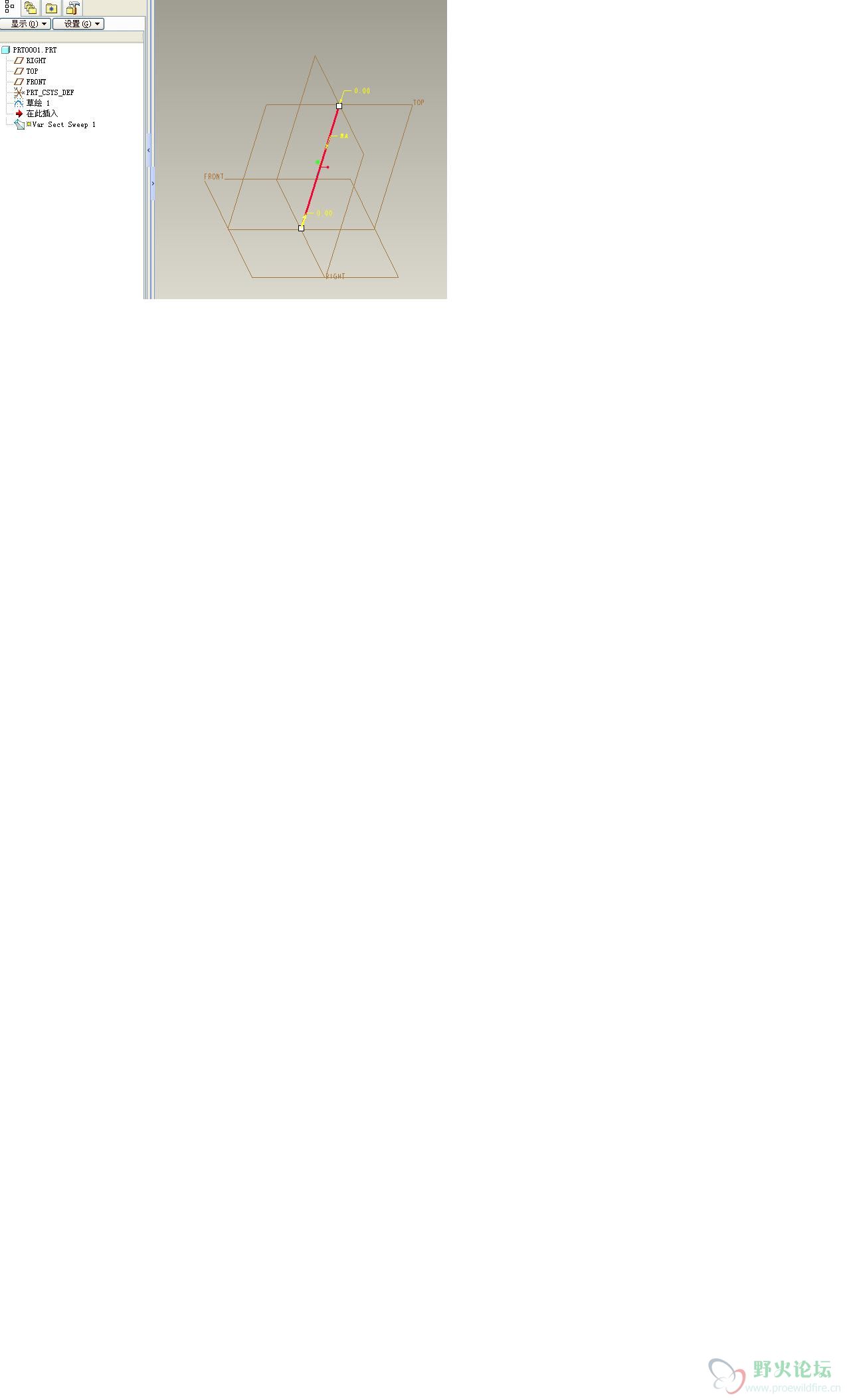

发表于 2010-4-10 11:07 | 显示全部楼层 |阅读模式
例如我想让如图所示直线,首先不变,然后变大,之后再变小?怎么做?

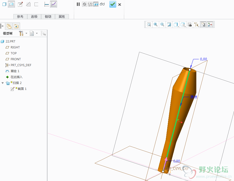

发表于 2017-1-16 11:16 | 显示全部楼层
关系式
if trajpar=<0.3
sd3=20
endif
if trajpar>0.3
sd3=20+(trajpar-0.3)*50
endif
if trajpar>0.8
sd3=45-(trajpar-0.8)*100
endif
