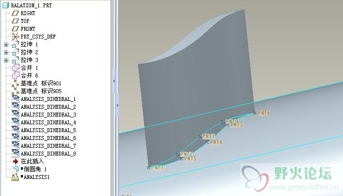

下面开始:

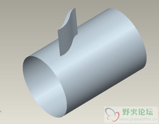

1.首先建立如图的模型
模型:
ralation_ex.prt.rar (34.86 KB, 下载次数: 268)
(此模型也是借的,改了改,呵呵,借某位朋友求助的,有印象吗? )
此版本为4.0,请酌情下载。
2.按图示创建基准点

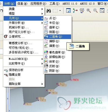

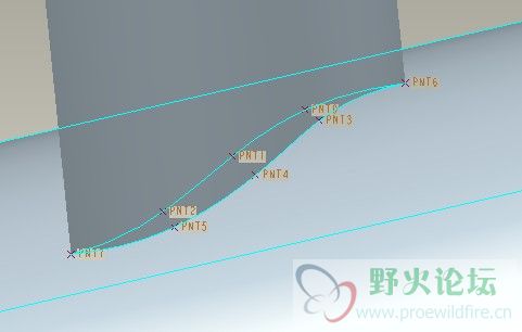

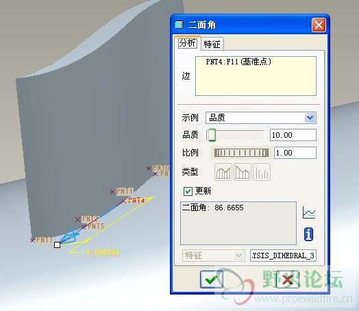

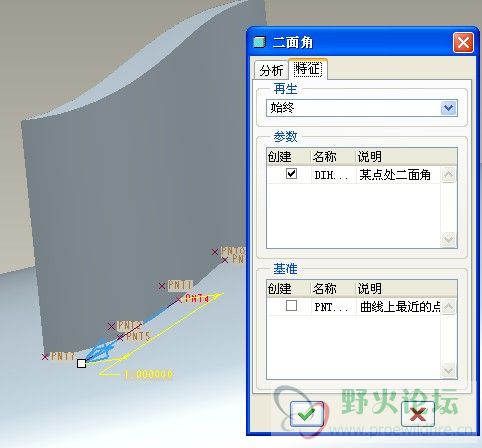

3.通过在每一个选取的基准点创建分析特征来测量旋转轴和叶片之间在每一点的二面角。

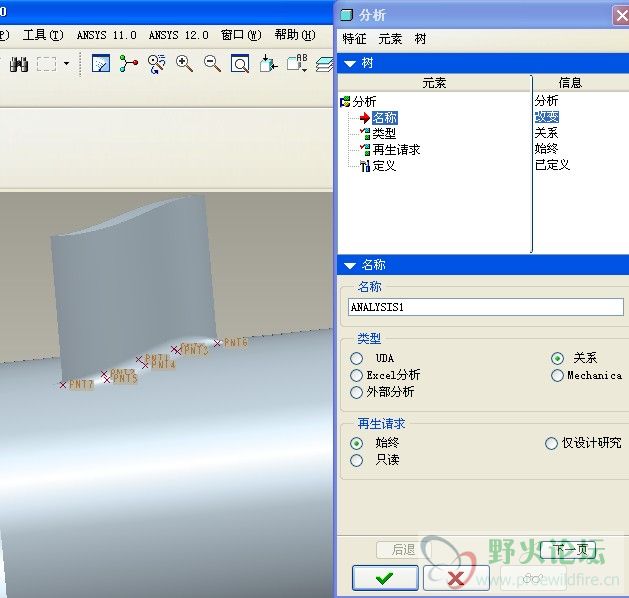

a.默认分析名称

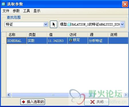

b.首先点选某一基准点,然后建立二面角,在“类型”(Type) 下,选取“特征”(Feature)
c.单击“特征”(Feature)。勾选参数对话框中的参数
d.依次建立每个基准点的二面角分析特征

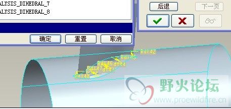

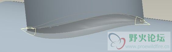

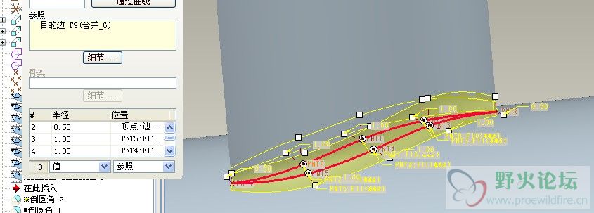

4.建立圆角
添加半径
点选参照,单击位置处,然后点选之前建立的基准点。依次添加。
注:两端的端点是是不能用参照来选择的。因此就不用再添加两端的基准点了,也添加不了。 为了显示区别,将两端的端点圆角定义为0.5,其他的定义为1,同时点选切换到过度方式。
[ 本帖最后由 iampopdeng 于 2009-8-22 15:58 编辑 ]

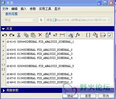

5.定义关系分析
点选关系
点选下一页,弹出关系对话框
依次建立如图关系式 特征参数的选择按如下
若添加关系后导致分析失败,可以将某一关系注释,然后再修改。
补充:格式
K * measurement_name:fid_analysis_name
其中:
K – 是用户指定的系数。
measurement_name - 测量的名称,例如,dihedral。
analysis_name - 选定基准点的分析特征名称,例如,analysis1。
失败的原因是由于某基准点的圆角值超过所能允许的极限圆角值。
因此结果R值必须要在极限值之内,这就要根据二面角值来计算了。
通过此例,大家可以更深刻的理解婆姨参数化建模的精髓!!!

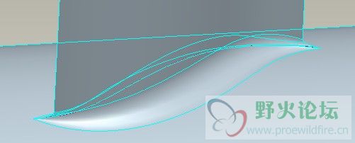

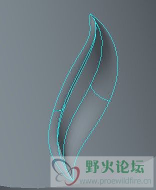

分析后的模型:
游客,如果您要查看本帖隐藏内容请回复
至此,以后在进行叶片的设计变更时,圆角也会随二面角值而变化。
