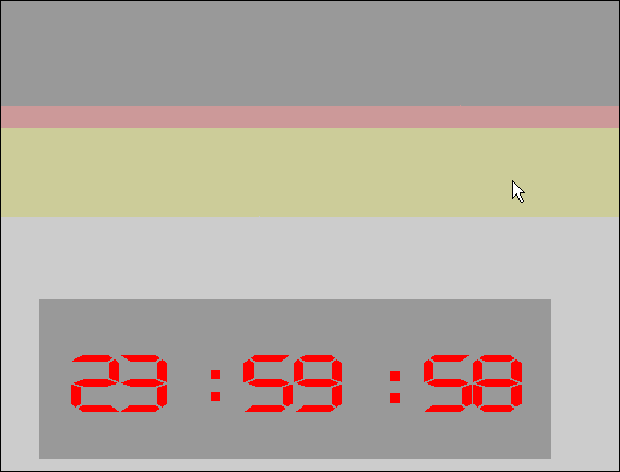

题目:用proe关系再生模拟具备秒分时功能的计时器,要求提供从23:59:58到00:00:02的关系再生gif动画
主要过程:
1. 秒计时模拟功能的实现
2. 00、01、…、09数字的实现
3. 分、时模拟功能的实现
[正文]

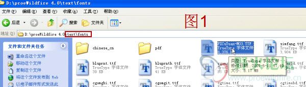

在开始前我们需要将用到的字体“FZCuYuan-M03.TTF”放入安装目录下/text/fonts文件夹下(图1)。

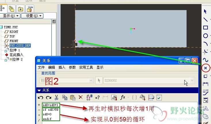

一、新建一零件time.prt,拉伸50*150*2的立方体,作为时间显示屏用;
二、在上一步建立的立方体一面上再作一拉伸特征,选择草绘平面;
进入草绘后,创建一点。工具—关系,填入图2所示关系。(当然要实现0-59范围方法有很多,比如求余函数mod(),我们对60取余即可,即mod (sd01,60);只所以此处用条件循环实现是为了防止点跳出视野不易观察其值。)

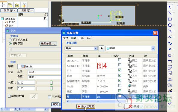

四、创建一文本,在弹出的“文本“窗口中点选“使用参数”,再点击“选取参数”,在弹出的“选取参数”窗口选择“秒”所在行,“插入选取的”,“确定”。见图4
至此,秒建模全部完成。完成拉伸特征你已经可以按住Ctrl+G来看看效果了。(如果现在就完成创建特征别忘了在进行下一步时再重新编缉定义,这是为了减少特征看着舒服,当然不是必须的)

六、最后我们将字体都改为FZCuYuan-M03.TTF并草绘“秒分”及“分时”间的两个冒号,赋值sd0(驱动秒)为50,sd7(驱动分)为59,sd8(驱动时)为23,完成“拉伸”特征创建。
“再生模型”或Ctrl+G就可以观察到计时器从23:59:58到00:00:02的变化了。
