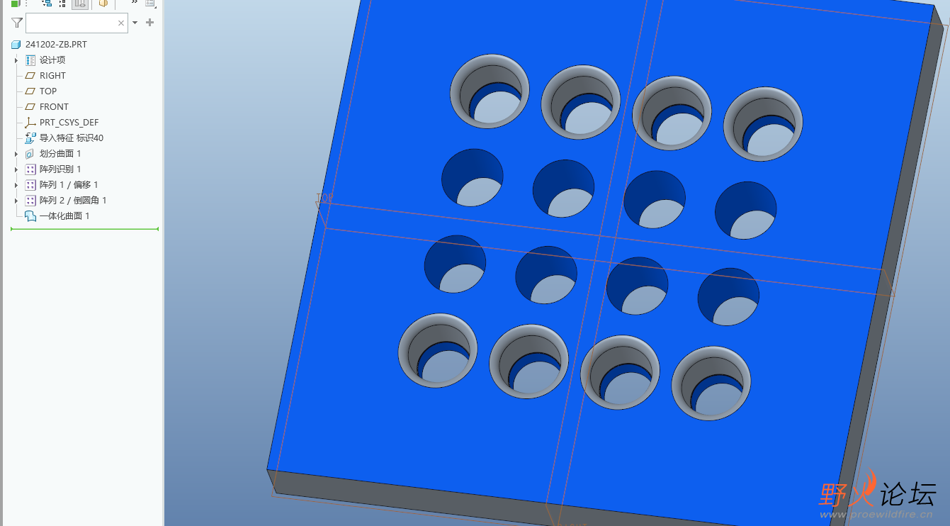

大家好,

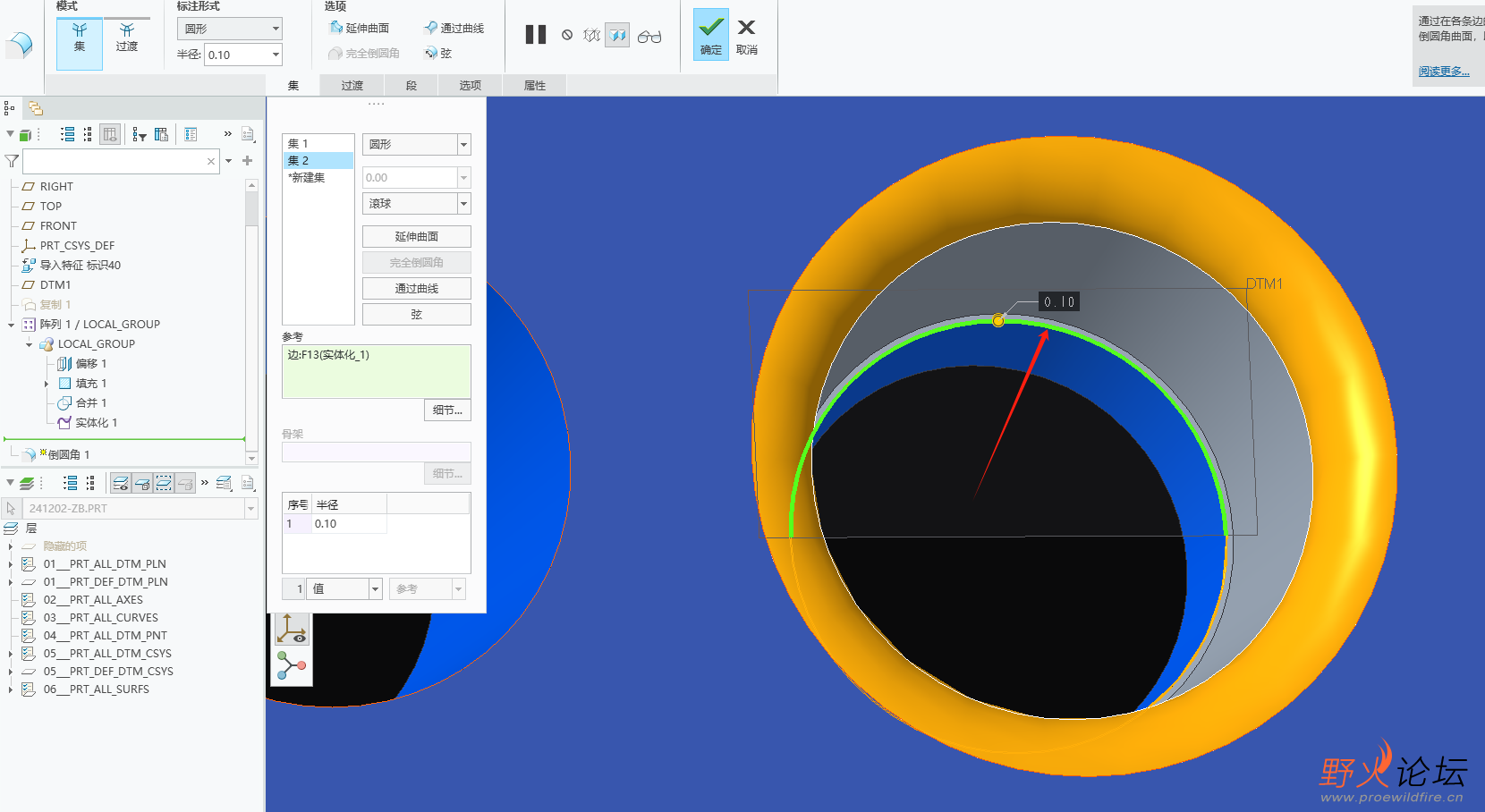

如图所示,当只添加集1的圆角时组阵列是成功的,但当添加了集2(图示箭头的参考边)后这个阵列是失败的,想不懂这里的逻辑是怎样的,还望大神帮忙解释一下这里面失败的逻辑是怎样的,多谢了!
虽然这个失败的圆角可以后面做并参考阵列,但还是觉得得弄清楚这个失败的所以然。
.prt是Creo10.0做的,所有特征都在插入模式后。
241202-zb.prt.zip
183.79 KB, 下载次数: 12

我习惯圆角都是拉出来直接参考阵列,这样要改要删也简单,这种失败的问题点都是出在精度上面

我也是习惯最后在倒圆角,然后参考阵列,就算倒圆角修改失败也好修改,这倒圆角跟精度没什么关系吧?我试了把集2圆角倒最下面的边照样阵列失败。估计这软件同时2个集或以上识别不了阵列

你这是STP导入带孔的  这样操作有问题  有时不小时尺寸都错
我做个更好的方法
产品结构完美全参关联方案  高级曲面  高级阵列  扫描关系式

选把孔阵列识别出来  就好做事
