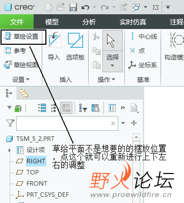

我看了很多这方面的帖子,基本上都没有解释清楚,我觉得有必要谈一下我的理解
如果选择右视图(YZ面)为草绘平面,粉红色箭头为我们观察视图的方向,就是我们眼睛看过去的方向,在画平面草图的时候系统会转动视图而垂直于显示器屏幕方向指向里面。
这时观察默认坐标系,垂直于草绘平面(YZ面)的参考面有两个面(XZ面,即TOP面和XY面,也就是FRONT面)可以选择。这时我们就要假想是站在RIGHT面前来来判断。下面举个例
1.如果是选择TOP面(XZ面)为参考平面,垂直于XZ面的就是Y轴,方向选择为上,就是我们观察到的正方向,Y轴的上下左右的指向决定草绘平面的摆放位置
2.如果是选择TOP面(XY面)为参考平面,垂直于XY面的就是Z轴,方向选择为左,就是我们观察到的正方向,Z轴的上下左右的指向只是决定了草绘平面的摆放位置
按上面的操作,最后的结果就是一样的

不太理解你想表达什么,是说下面三句话吗:
草绘基准面选择 FRONT 的时候,参考基准面就选择 RIGHT 和 TOP;
草绘基准面选择 RIGHT  的时候,参考基准面就选择 TOP    和 FRONT;
草绘基准面选择 TOP     的时候,参考基准面就选择 FRONT 和 RIGHT;

所以说你是想说坐标轴的正方向吗?你发现的这个规律非常重要,也非常普遍。本来想指出来的,但感觉会打击你积极性。还是算了。

没有问题,如果你想表达的是草绘视角下坐标轴的正方向朝向。
(更正)我觉得能悟出来还是挺难的,很多人不会关注这点。之前潜意识上错误认为这个规律偏基础是有一点原因的,但多做解释也没必要。
而且能自己摸索、总结出规律,已经超越了很多人。并且一定会记得比从别人那里听来/学来的更牢更久。
