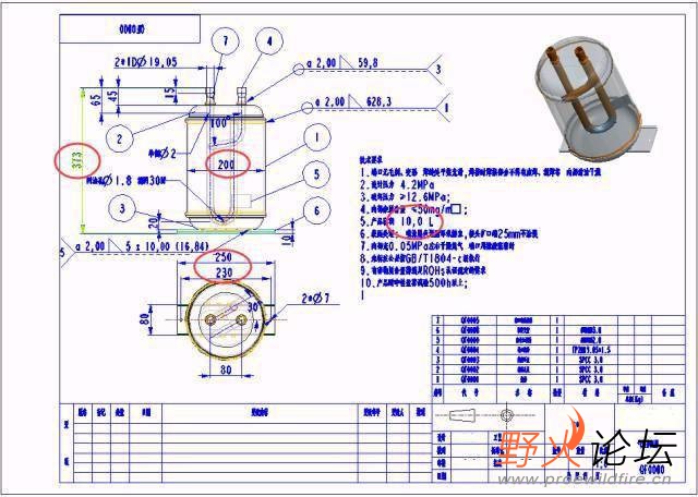

本期通过工程实例演示Creo如何实现参数化设计,包括通过输入参数值实现产品变形设计,以及工程图的自动输出以及下料尺寸的计算和产品自动报价。

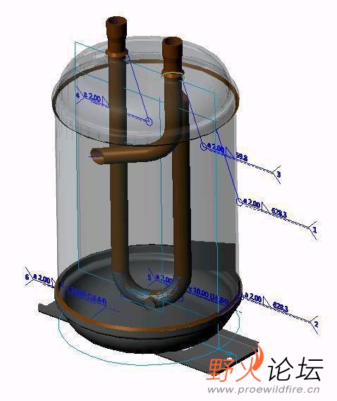

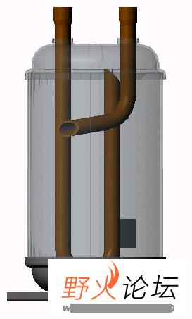

3.   creo参数化建模技术应用

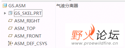

建模我们采用CREO的TOP-DOWN骨架模型的方式来进行。
(1)新建GS.ASM
(2)新建GS-SKEL.PRT
(3)激活GS-SKEL.PRT绘制骨架曲线和增加参数,并通过关系式建立起参数和尺寸的驱动关系

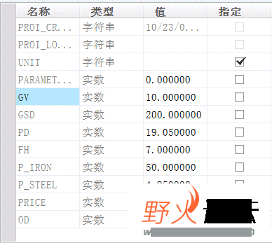

(4)增加主要参数
(5)将参数赋予给骨架曲线

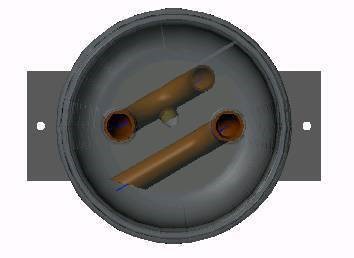

专家经验融入
(a) 管路进出口到上端盖顶部的距离为45,固定参数,保证铜管焊接不影响气分进出管与上端盖的焊点;
(b) 进口管在气分内部向下倾斜一定角度,并且45度斜切,让冷媒进入后沿着气分壁在离心力和重力作用下做向下螺旋运动,液体随着内壁向下流动;
(c) 出口管回油孔距离底部高度为20,内部管端到上端盖顶部距离45,与进口管平行同时斜向30度,管端开斜切口增加进气面积,同时避开进口管口,防止刚进入的冷媒尚未完全分离就进入出口管;
(d) 支架距离筒体边缘的距离统一为25,固定孔距离筒体边缘15,防止固定时螺栓和工具与筒体干涉 ;
(e) 进出口管伸出筒体外部中心距80。

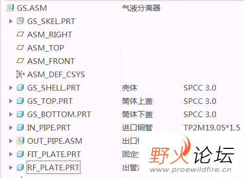

(6)在GS.ASM中新建如下图所示的零部件并借用骨架曲线完成多人多地协作设计
(7) 完成各零部件结构的设计
铜管采用扫描,可对直径赋予关系,“继承—管道”命令无法给直径数值赋予关系式。

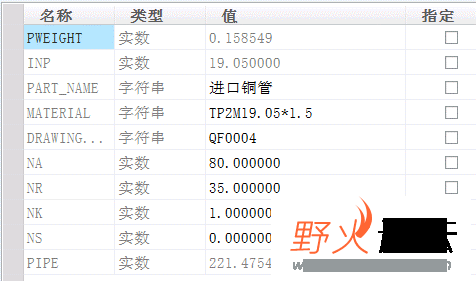

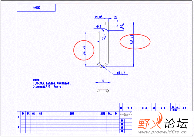

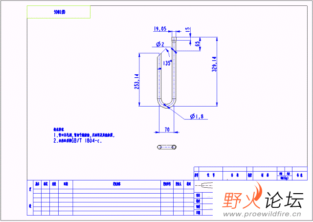

4.   零件下料尺寸计算
4.1 铜管下料尺寸
(1)测量铜管中心线长度,并保存分析特征
(2)给模型赋予参数:NA折弯补角度和,NK扩口数量,ND墩台数量,NS缩口数量,NR折弯角度,PIPE铜管实际的下料尺寸长度
(3)增加关系式计算工艺补偿后的下料尺寸pipe=length:FID_PIPE_LENGTH+(nk+nd)*2-ns*3-na/90*nr*0.07
注:2和3步骤可以通过设置快捷键一键式增加
(4)在工程图模板材料中设置三维模型中的参数 “&material*&pipe”
(5)绘制工程图时即可自动带出实际的下料尺寸

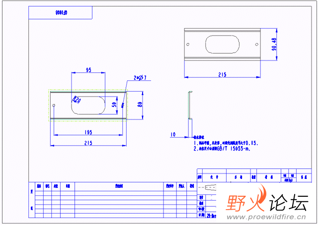

4.2 钣金下料尺寸
(1)在钣金中创建平整特征
(2)在钣金工程图模板的材料栏中增加平整状态参数 “&material*&smt_flat_pattern_length:fid_PZ[.1]*&smt_flat_pattern_width:fid_PZ[.1]”
(3)绘制钣金件的工程图时即可自动带出下料尺寸
5.   报价计算

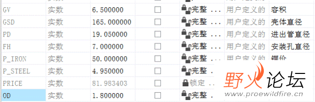

价格组成:材料费,加工费(模具,人工,设备折旧,辅料等等),包装费,运输管理费,管理费用(水电,租金,财务费用等)利润等。各企业可根据自己的实际价格模型来定义价格计算公式,本例为了方便简化处理。
在模型中增加原材价格参数,本例主要组成为钣金和铜管,在原材料成本(损耗按5%)的基础上增加加工费20%,包装费2%,运输管理费1%,管理费用5%,利润10%
给参数PRICE增加关系式后,零件绘制完后系统自动计算重量即可自动生产报价。

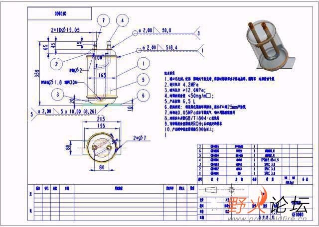

6.   工程图
绘制各零件和组件的工程图

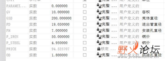

7.   客户定制的实现
例如,客户需求容积10L,壳体直径200,输入新的参数数值
模型再生
价格自动发生变化
所有图纸相关参数自动变化,无需人工干预。
同时部分零件通过原来定制的设计规则而保证通用性。例如本例中的进口管,只有管径变化时才会变化;此外筒体可以限定几种规格,这样设计时每种直径的筒体只有一种规格的筒体上/下盖以及一种固定支架和出管加强板,保证零部件的通用性。
以上,通过实例演示,介绍了如何参数化建模,并将“专家”经验固化在模型中,通过改变参数即可实现新的报价,自动生成新的工程图,达到快速实现生产的目的,企业需要做的是实现数据的闭环管控即可,如下图。
