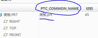

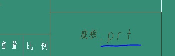

工程图自动提取文件名的时候连后缀也提取了,怎么办
怎么不让它提取后缀
怎么不让它提取后缀
参数是这个
参数是这个
675
1030
发表于 2018-5-18 10:55 | 显示全部楼层
自定义个参数Cpartno。在关系式里面写Cpartno=rel_model_name。Cpartno的值就是你要的“底板”
