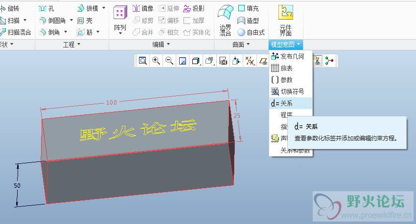

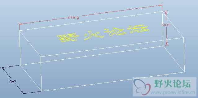

关系的命名

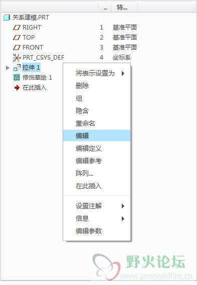

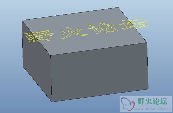

进入下图所示模型
在模型树上选择该模型,右键弹出菜单,选择编辑
模型显示如下

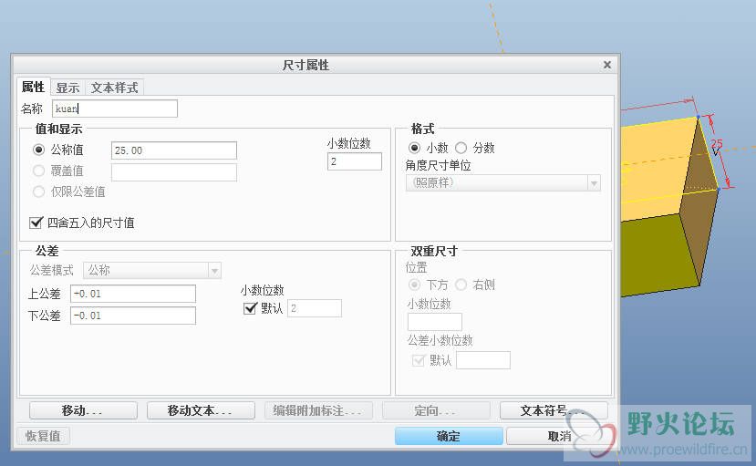

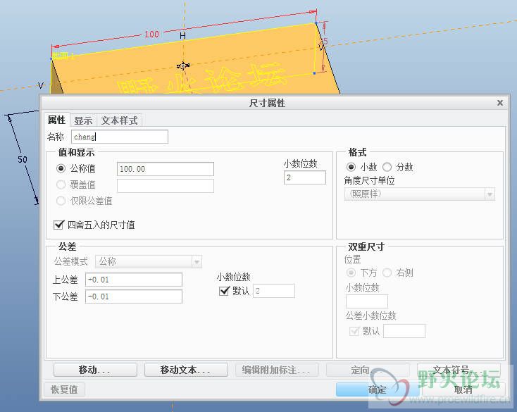

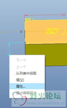

右击某个尺寸参数,右击选择属性
弹出如下界面

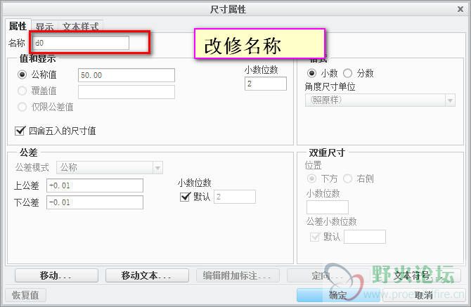

将名称改为 gao
依次更改其他两个尺寸为chang 、 kuan

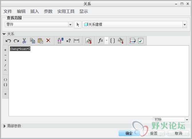

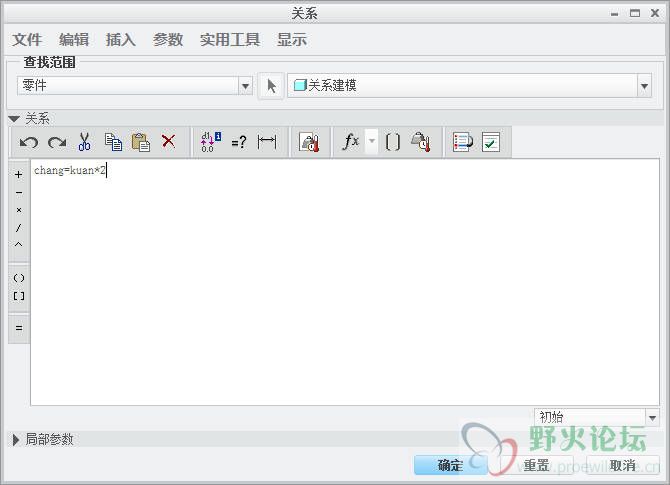

关系的建立
同样在模型的“编辑”状态下,按下图操作
进入关系对话框
此时可以看见我们刚才命名的尺寸驱动
下面我们添加简单的关系
输入 chang=kuan*2
输入时,单击模型中的相应尺寸,可以在关系的对话框中直接显示
单击确定,并重新生成模型(Ctrl+G),可以看到变化

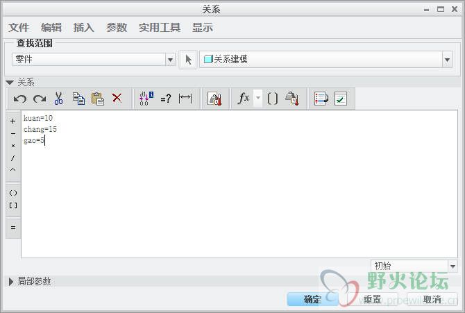

简单的赋值
进入刚才的关系编辑窗口,输入以下关系式
kuan=10
chang=15
gao=5
关系式的含义是
宽=10
长=15
高=5
确定并重新生成模型

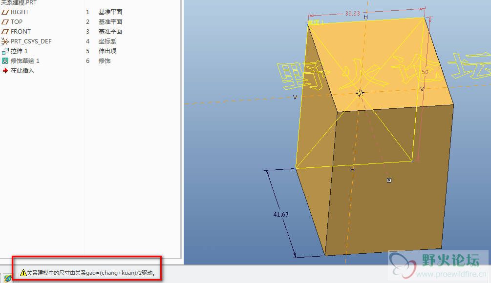

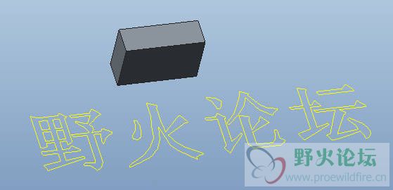

复杂的赋值
进入刚才的关系编辑窗口,输入以下关系式
kuan=50
chang=kuan*2/3
gao=(chang+kuan)/2
关系式的含义是
宽=50
长=宽*2/3
高=(长+宽)/2
单击确定并重新生产模型
此时我们编辑该模型,并选择高度尺寸,进行改修;系统会提示不能修改,并给吃该尺寸是由哪几个关系尺寸驱动的

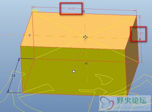

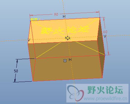

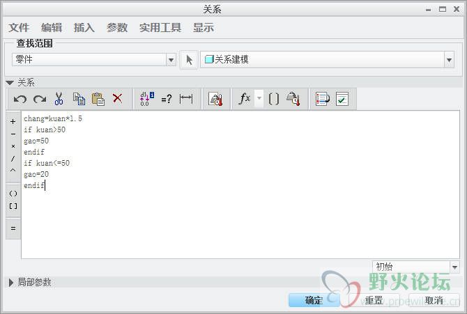

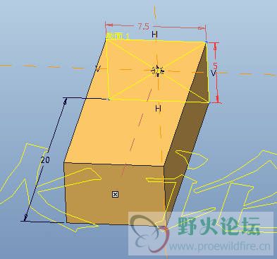

比较与约束
进入刚才的关系编辑窗口,输入以下关系式
chang=kuan*1.5
if kuan>50
gao=50
endif
if kuan<=50
gao=20
endif
关系式的含义是
长=宽*1.5
如果宽>50
高=20
如果宽≤50
高=20
然后我们修改高的尺寸为60,并重新生产模型
修改高的尺寸为5,并重新生产模型

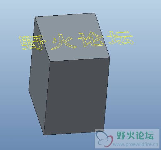

下面我们将关系的约束,我们保证该立方体的体积为1000,让模型自动对参数进行调整
SLVE
chang*kuan*gao = 1000
chang=kuan*2
FR chang  kuan
关系式的含义是
计算方程
长*宽*高=1000
长=宽*1.5
长、宽为关系变量
在该方程中,chang、kuan尺寸是关系是指定的,gao尺寸通过用户修改
我们修改高度尺寸为10,看模型的变化
再改为15
