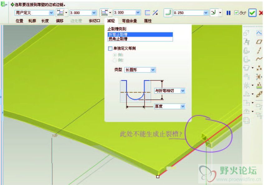

先平整出一板,然后法兰一圆弧面,如图。需要一个圆角止裂槽,但是做不出来?
请各位高人指点。
不胜感激。

另外,现在所传之part,情况更加恶劣,连折弯角都没得修改了?
请大侠指点。

发表于 2008-8-6 23:42 | 显示全部楼层
你的零件先重新做下吧,要么都用实体做,要么都用钣金做,最好用连接壁
那么简单,打开竟然还要转换钣金,太晚了,闪人了

 楼主| 发表于 2008-8-8 08:34 | 显示全部楼层
感激不尽
原来要先展平处理完再折弯回去。
您太厉害啦。
