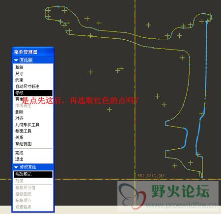

CAD转Proe3.0时提示截面不完整,因我在CAD图中是曲线,转在破衣里时不能使用?请各位老大Help Me!附截图

很正常,CAD转的经常出现不封闭的情况,加红的地方进行修改,直到不加红

在proe草绘里面用参照把红点参照,再用样条曲线连起来,那样效果是一样的。

不好意思,发贴后。因有事出差,一直没开破衣。
我照上面二楼老大的做,但是不成成功。三楼的回复我就不怎理解意思?????麻烦能有详细的方法不~~~~~~~~~~~

在破衣草绘里修改,把加红的地方连接起来直到封闭为止.
