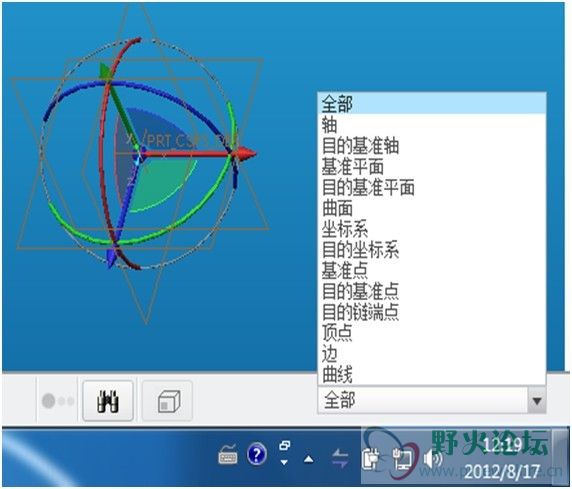

装配过滤器与三维轴.jpg 经过近几天的继续使用,发现还是能够很好解决快速捕捉到边或点进行约束问题。
就是装配时可利用过滤器选择相应的点或边即可,如果在装配过程中在充分利用三维轴功能会更更能提高效率。关于装配时使用过滤器,其实在PROE版本就已经有了这个功能
CREO版本截图如下
