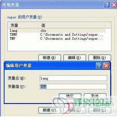

发表于 2008-7-22 10:03 | 显示全部楼层
设置系统环境变量
默认不设就是英文的
按下面的设就是中文的
我的电脑--右键--属性--高级--环境变量--新建
[ 本帖最后由 fjs2008 于 2008-7-22 10:05 编辑 ]
 楼主| 发表于 2008-7-22 10:22 | 显示全部楼层
早就修改完了,但还是不行啊!

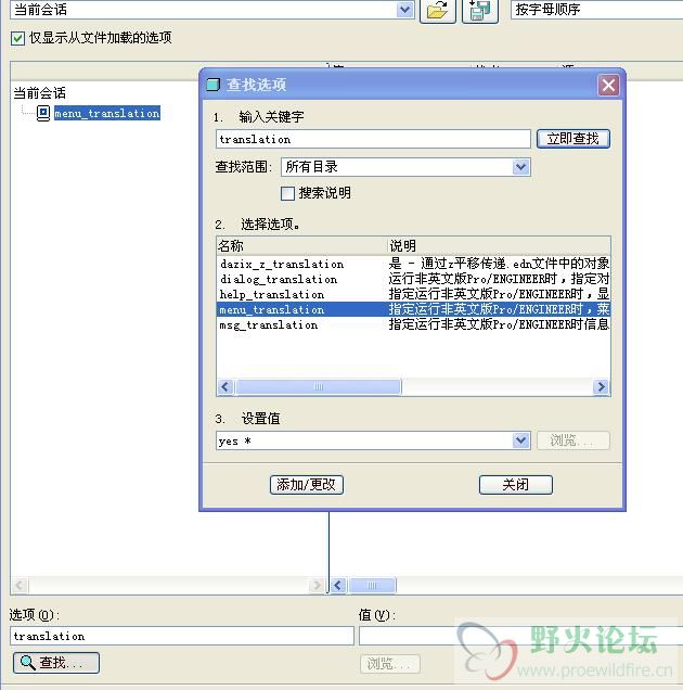

发表于 2008-7-22 11:14 | 显示全部楼层
搜索translation  把menu_translation  改成yes 中文或bouth双语。
199
274
发表于 2008-7-22 11:15 | 显示全部楼层
修改后要保存的奥

发表于 2008-7-22 12:54 | 显示全部楼层
如果6#那样修改后还不成功,那就是你装之前没有修改环境变量,估计的重装了。

发表于 2008-7-22 14:09 | 显示全部楼层
改变环境变量之后,需要重新启动电脑,之后再装软件
 楼主| 发表于 2008-7-22 15:53 | 显示全部楼层
那就是说如果我装软件之前没有修改环境变量就必须要按你们说的方法重新装了?
还有查找是在哪里查找阿?

发表于 2008-7-22 19:41 | 显示全部楼层
装软件之前没有修改环境变量  PROE 不会把中文语言包安装到你的电脑里。因此你时候设置无效。
