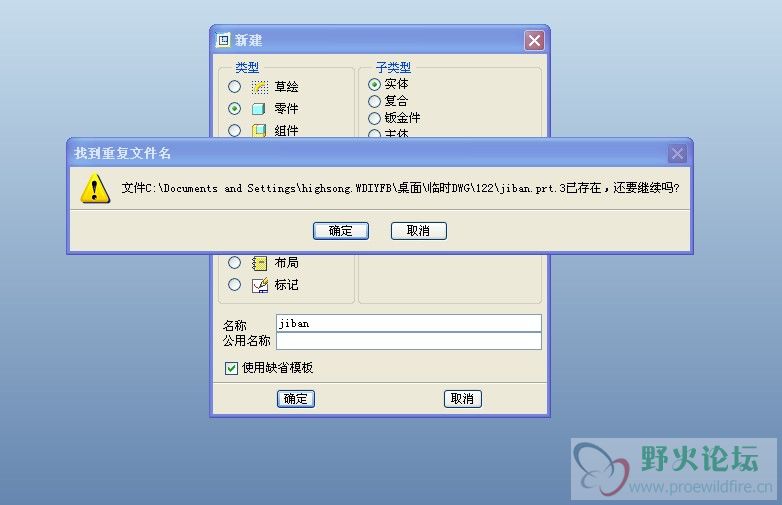

为了保证数据库内文件的唯一性,我把proe的search_path的路径定义为数据库,每次新建的时候,都会提醒新建同名文件已经存在(这是我想要的)
但是,我仍然可以点击“是”强制新建此文件(这是本人想要避免的)。
请问,有没有设置可以实现无法强制新建重名的文件呢?

不理解楼主为何要如此强建同名文件
 楼主| 发表于 2012-7-11 15:37 | 显示全部楼层
防止有工程师自己强建文件,公司用的

这个跟PROE没有关系吧!把之前的文件属性改为只读就可以解决这个问题

search_path 路径所指的文件夹安全性设置为  everyone 读取的权限的就行了
