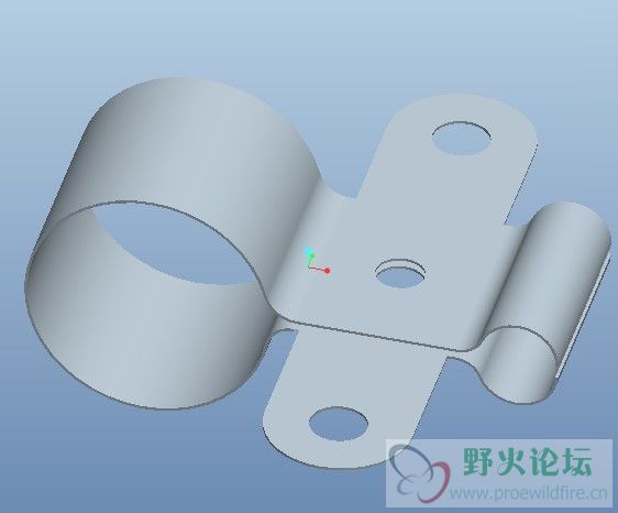

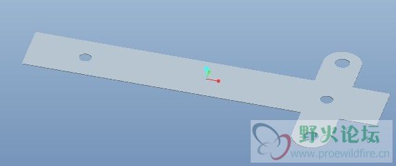

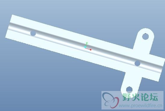

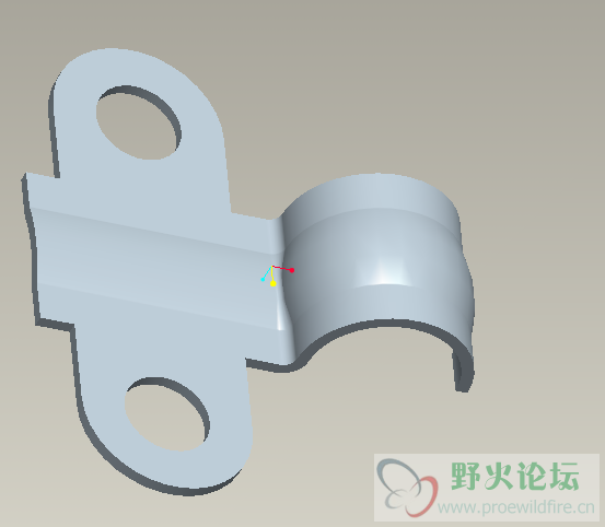

各位老大们,求指导,我做了个抱箍,然后展平它,在上面压了道筋,在折弯回去的时候失败了,不知道为什么
先做的一个抱箍
先做的一个抱箍
然后展平
然后展平
在上面压道筋
在上面压道筋

发表于 2012-7-10 18:13 | 显示全部楼层
筋压得太深了

发表于 2012-7-10 21:25 | 显示全部楼层
楼上的说你的产品变形太大,所以折回去失败!
 楼主| 发表于 2012-7-11 08:31 | 显示全部楼层
回复 2# 340047351 的帖子
老大,那这个筋的深浅是不是有一定的比例,比如和厚度相比?还是和什么相比,在折弯中这种情况不是说随便可以压多少

发表于 2012-7-11 09:17 | 显示全部楼层
你的这个抱箍是箍什么的。非得一定要加个筋吗,上传你的PRT看看

 楼主| 发表于 2012-7-11 10:46 | 显示全部楼层
回复 5# 340047351 的帖子
PRT太大了,压缩了还是超出,请问这种压筋不能超过一个什么标准呢?

发表于 2012-7-11 14:47 | 显示全部楼层
我的C000打不开,做一个给你参考一下。。
