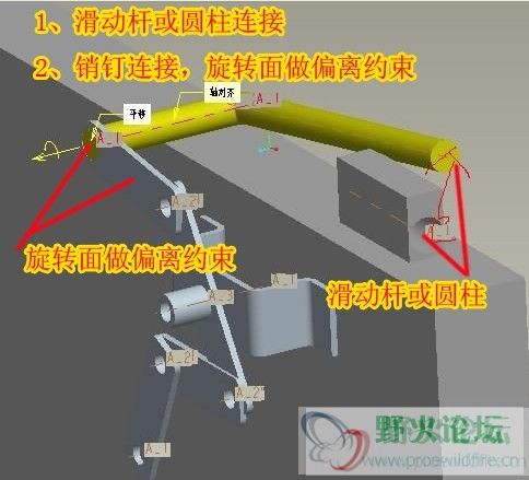

一头已经用插销完成连接后,添加集另一头想用滑动块连接 无法连接 小的菜鸟 求解谢谢好心人

滑动杆轴心位置明显不对  销钉哪里调整下就行!因你销钉哪里固定了不能自动调节滑杆哪里轴位~

在1,2处有没有用销钉连接呀

有没有具体点啊 我是先装滑动杆这头呢 还是先装销钉那头呢

先装滑动杆的约束,再做销钉约束,销钉约束里的平面选偏离

是啊,次序调整一下再定销钉的对齐面。

模拟了一下楼主设计的结构:
伺服电机设置在插销上, COS 函数位置约束.
文件版本 5.0 (M100) 机柜门反锁装置.rar (495.23 KB, 下载次数: 71)
就本题的目的主要是插销的往复运动,开启或锁定门. 所以把伺服电机直接加载插销上,可以精确确定插销的上下位移.
