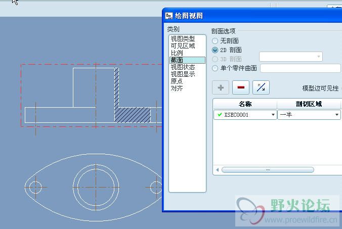

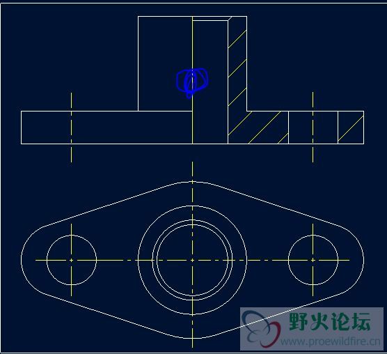

proe工程图中半剖时怎么去掉中间的实线,根据GB应该是中心线。

发表于 2012-6-30 21:32 | 显示全部楼层
绘图选项,half_section_line,由缺省的solid改为centerline即可。
127
193
发表于 2012-7-3 10:55 | 显示全部楼层
管理员的方法是4.0的,5楼的方法适用于5.0
