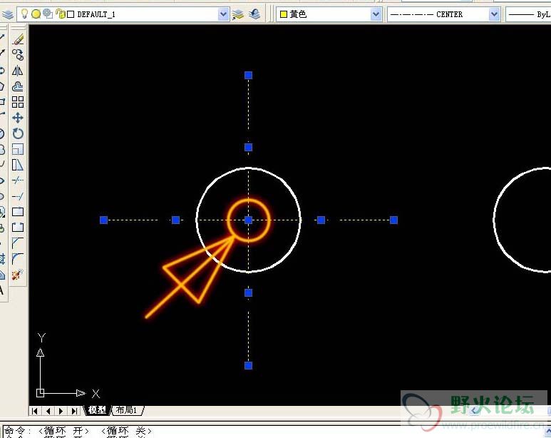

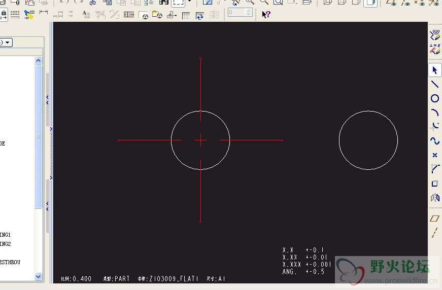

在其交点处被打断。本应由2条相交线构成的孔中心线现在变成了端点重合的4条线。

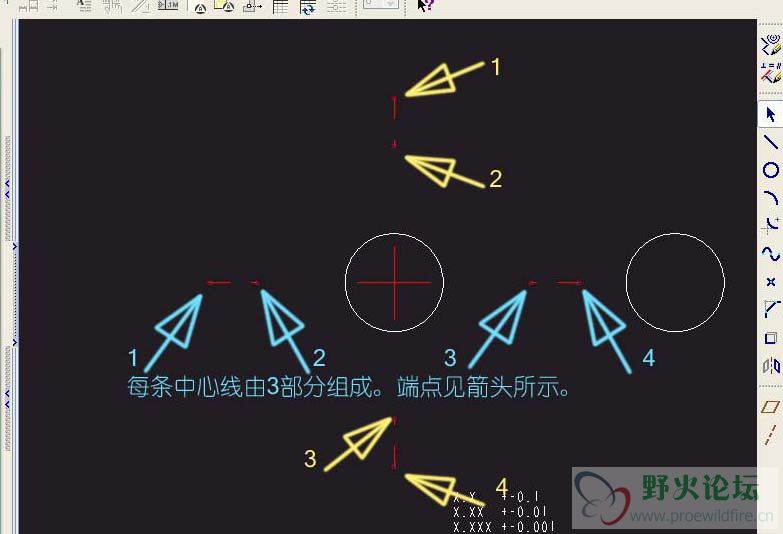

    我已经尝试了在dlt文件中,将“axis_interior_clipping”选项设置为“no”。但此选项只能使drw文件中的孔中心线符合国标,对dxf输出的结果不起作用。(axis_interior_clipping = yes 更不符合国标,本应由2条相交线构成的孔中心线,变成了6条。端点见箭头所示)

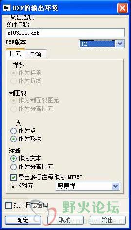

    我的“DXF的输出环境”页,好像也没有问题。(选择12版是为了保证中文在输出后不出现问题。)

另外,不是显示效果的问题,而是每条中心线都被在圆心处打断,变成2条了?
