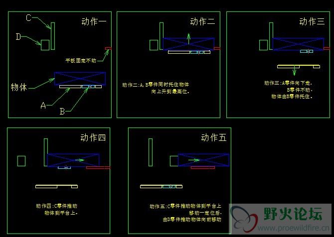

如图所示,这一物件和移动是,全由零件的移动来移动的。在PRO/E里,怎样设物件?谢谢

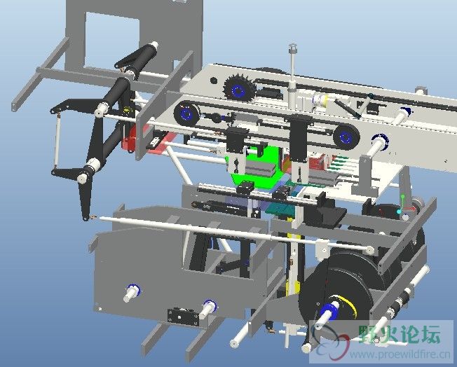

就是这种机,自动包装用的。全走凸轮机构
 楼主| 发表于 2012-6-28 12:55 | 显示全部楼层
整机的动作,那物件本来要自动按托板,推件来运动的,只是现在在还做不到,我就在每个推动物件的零件上做个假想件,来看每个动件的配合,以定凸轮的轨迹。
还有链条的运动也没做到,本来是物件到上面时,以链条来推动物件高前走的,我就用齿轮与齿条的方法,直线走,一来回的长度等于凸轮转一圈的行程。
