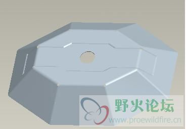

如图这种图转为二维图,该怎么画才是对的,求助懂的人帮忙告诉,最好把画好的传上来,谢谢![local]3[/local]

我发了个3D图了,就是弄出2D图啊!怎么都没人理睬啊

你多用几个视角和剖面表示一下

相切线用点划线表示就可以了!

都有三维了 出二维就简单的很啊

如果你这张图纸中圆角都是一样的,那就“未注圆角均为R?”清楚明了

应该是想直接导二维图吧?!
