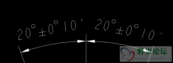

5.0版本中角度标注,如何标写20°±10′,是用直接尺寸标注,不是注释。
下图,怎么把0°给消除掉,只显示20°±10′

选中尺寸,右键-属性
点击“显示”,更改右侧内容
将"@D"改为“@O你想要的内容”就可以了
上标德实现方法是“@+你想要的内容@#”就好了
希望帮得上你哦

我也试了一下角度公差那 前面的O总是带着
我也试了一下角度公差那 前面的O总是带着,既然楼主问题已解决,把
方法拿出来晒晒啊,让俺也学习一下
