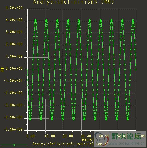

如下图,运行动态分析后,测量结果的轴向力矩测试出的图纸,单位为(mm N),这个单位是什么意思啊?
另外这个图反应出什么信息?
应该是 毫米/牛

这不就是说明力矩随着时间的变化规律么?你这个类似于正弦变化,力矩的大小和方向都在变。
另外3楼的朋友,力矩的单位难道不是N*m么?

这个是动态分析外加力的力矩随时间变化的函数关系图
