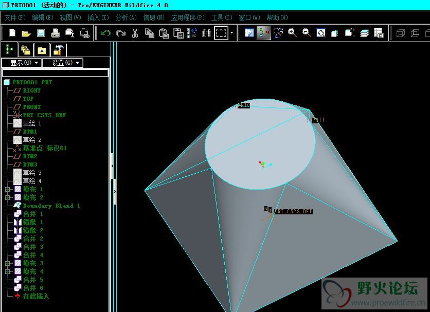

[已解决] 这个模型如何建立?
1608
1950

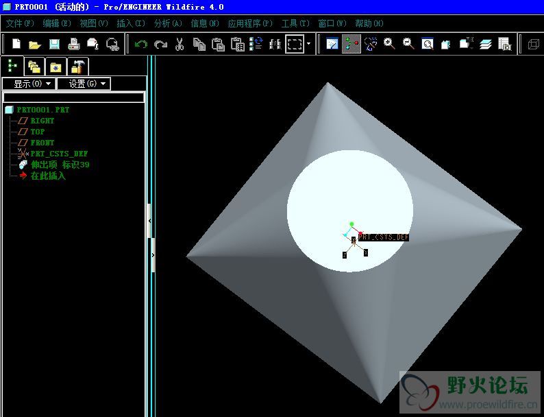

1655
210
3074
发表于 2012-5-24 20:47 | 显示全部楼层

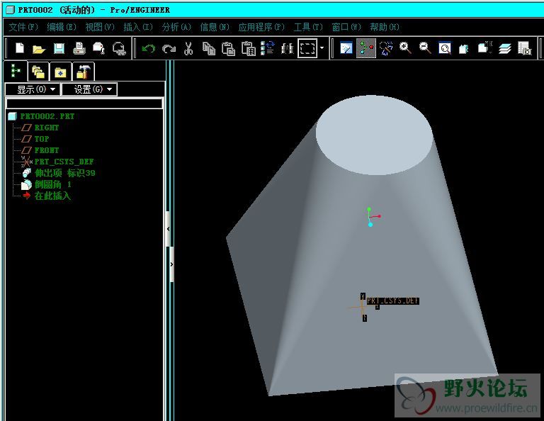

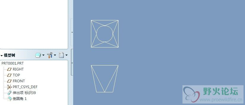

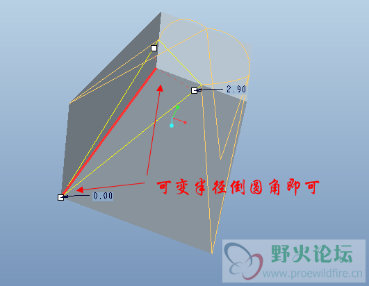

2步可以画出来了。楼上居然要画这么多步

回复 14# qwerabcd 的帖子
佩服啊!一步怎么画的?大哥,给个PRT可以吗?1062535763@qq.com
