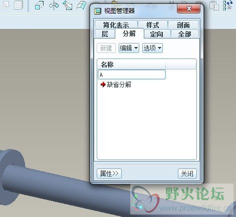

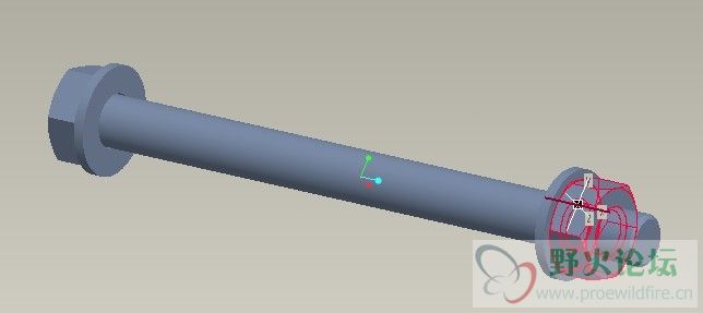

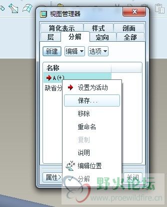

视图管理器,分解,右键新建,enter,再选中刚刚新建的分解,右键编辑位置,进入模式后,点中你要拖动的零件,会出现一个坐标系,你想往哪拖动就选哪跟轴,按住左键不松即可拖动 ,见图片,最后是保存。

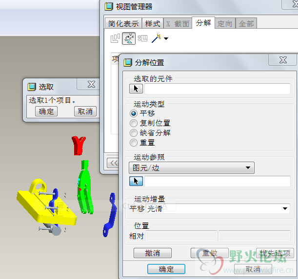

发表于 2012-5-24 19:16 | 显示全部楼层
看到您的图片了 ,选择“重置”就可以重新编辑位置了。
