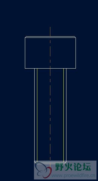

[求助] 工程图中螺纹显示不正常,请各位高手帮忙。

发表于 2012-11-12 17:12 | 显示全部楼层
还是转到CAD里修剪吧

发表于 2012-11-12 17:40 | 显示全部楼层
试试修改dtl格式里面的配置:
在工程图的属性绘图选项中,设置
1.hlr_for_threads      yes
2.thread_standard       std_iso
如果再不行的话就要修改设置config.pro的线型颜色
!!!这个是螺纹起始线和终止线吧?默认就是有这个线和这个颜色的,没有错误啊!为什么要修改?
以下是国标螺钉的工程图
[ 本帖最后由 oneandtwo 于 2012-11-12 18:00 编辑 ]
