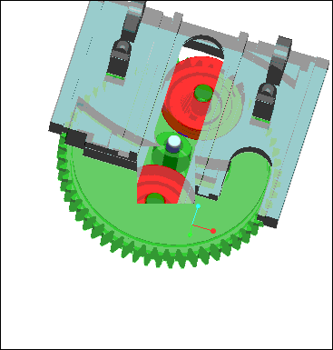

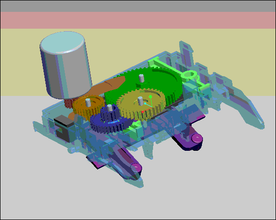

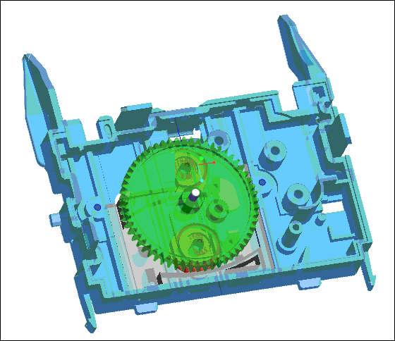

如图所示,我用一组齿轮加了一个圆轮来驱动那个架子,齿轮运动仿真的我做出来了
现在我想请教的就是怎么样让那个架子由那个轮子转动时驱动它平面上下移动?
琢磨了一下, 将黑色的架子改成槽连接, 按照绿色齿轮和依附在上面红色(楼主原图是灰色的)轮子运动轨迹将其作为一个凸轮, 然后在黑色架子上拉伸一个凸轮辅助曲面......
上个简单仿真图看看, 不知道是否是楼主想要的效果
[ 本帖最后由 BoYa_DIY 于 2012-5-24 10:39 编辑 ]

楼主,
新改进的装配文件已经发你邮箱了,请查收

 楼主| 发表于 2012-5-28 08:35 | 显示全部楼层
回复 12# BoYa_DIY 的帖子
非常感谢你!这两天我在忙别的事,都没什么时间去研究了,真是太谢谢你抽时间来搞了
