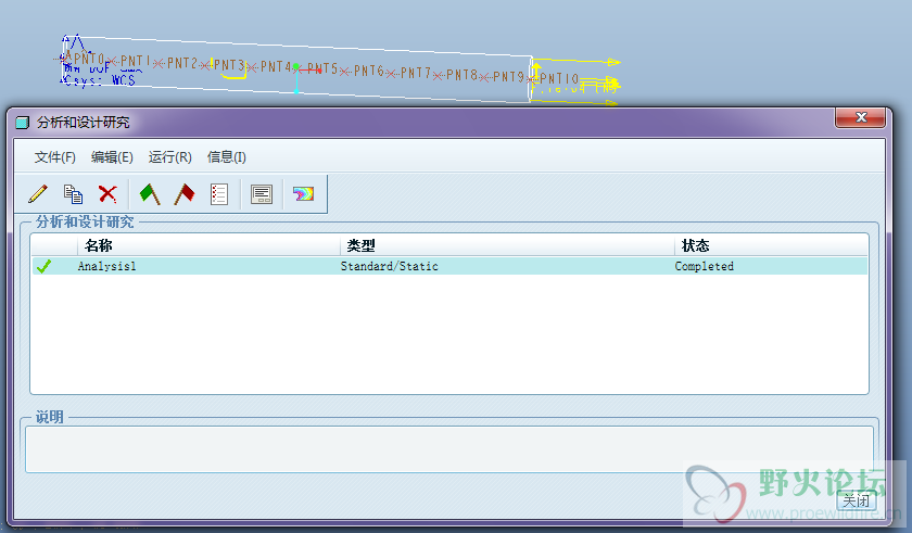

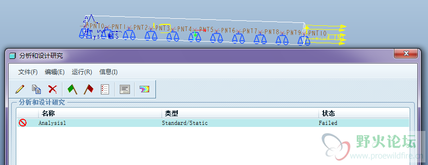

【模型测量】定义好了  在计算式结算失败,隐含测量则计算成功  难道pro_mechanical不能测量圆柱的内应力吗   还是我的测量点设置的有问题
测量没有隐含 不能计算
测量没有隐含 不能计算
隐含测量 计算完成
隐含测量  计算完成
小弟刚刚学习pro_mechanical  多多指教
特上传附件 mldz.prt.zip (51.07 KB, 下载次数: 2) 望大牛们帮忙看看

测量定义没问题,分析定义也没问题,只是这样定义的效果是:参考点和圆柱体是独立的两部分,没有任何关系的
