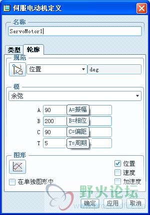

应该挺简单的,这就是普通的四杆结构,只要把上面的轴定义成电机,其余销钉连接

主要是控制悬臂的旋转角度(或位置)

请问大师   伺服电机里面的  参数B   200是怎么定义的   代表什么意思呢   为什么是200??
1421
198
IT老民工
2486
发表于 2012-5-19 00:48 | 显示全部楼层
原帖由 luoweibo008 于 2012-5-15 17:07 发表
我不是大师, 也是好玩自学了一点皮毛.
200 是余弦函数的 相位.
我这里没有仔细计算,只是在装配图中手动炉门的位置,估算大致的角度.
当时只是做了个演示
有关具体的函数用法请参阅论坛相关的教程.
