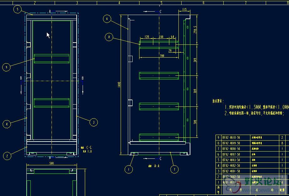

怎么说呢,就是爆炸图导2d的时候,可以自动标序号的软件。是针对每个零件自动标注一个序号(阿拉伯数字)的。求解!

三维作图软件proe,SW什么的应该都有的,就是里面的BOM球标。

三维软件爆炸图中的零件序号都是可以自动标注的。

需要在prt和asm中设置一些参数!
并在工程图内设置重复区域及参数,方可自动标注零件号。

自动生成的球标顺序不会太理想呀

使用BOM球标

可以先在工程图模板中设置,生产工程图时选择该模板。
