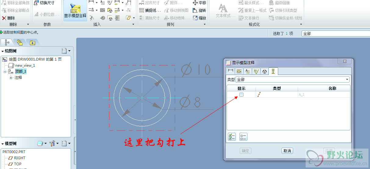

请问PROE工程图的字体怎么设置仿宋呢 还有就是工程图圆孔里面怎么标注十字架呢

发表于 2012-4-29 22:50 | 显示全部楼层
你所说的十字架是圆心显示的大小

发表于 2012-4-29 23:56 | 显示全部楼层
看图说话:

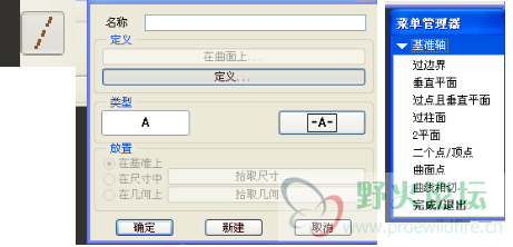

在绘图选项里面default_font设置为你想要的字体,在工程图的配置文件里,你也可以设置。
轴创建点图片中的第一个,然后点定义,再点你要创建的类型,然后点视图中的面、点等等。。

发表于 2012-5-2 10:12 | 显示全部楼层
回复 5# xiaomingla 的帖子
4.0里有个显示功能键,上面有显示尺寸,基准等各类功能键,把基准选上就行了
字体是右键属性--文本样式--字体后面的缺省取消,自行选择字体,没有仿宋则自己安装字体就好了
