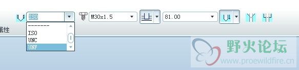

我的proe中只能显示ISO 、UNC、UNF
如何增加NPT 、RC螺纹呢
里面只有UNC、UNF、ISO
里面只有UNC、UNF、ISO
里面的hole的配置文件都有,就是如何设置能在打孔的时候调用出来呢

按下锥孔那个按钮就可以了
 楼主| 发表于 2012-4-24 10:13 | 显示全部楼层
如何增加NPT
按下锥孔那个按钮就可以了
如何增加NPT,谢谢

我贴的图上没NPT 吗

谢谢,帮大忙了
