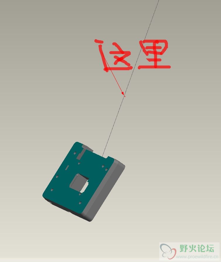

[求助] 从UG转过来的组件怎么又那么长一条烂面?

常见的事,你先将PROE的精度设置低一点看下,如果还是不行,就在导入特征里右击编辑定义进去IDD里删了吧

直接将烂面切除它吧.

回复 2# lesliecen 的帖子
请问 怎么把PROE 的精度 调低?  是在打开IGS 之前调  还是发现了有烂面再调?
能否 说得更具体一些! 我很想学习! 因为 烂面是一个大问题!
