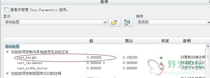

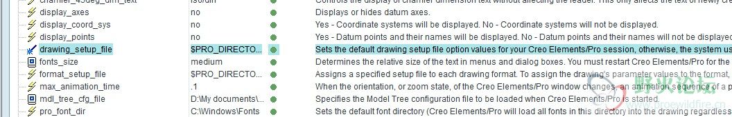

发表于 2012-3-30 13:06 | 显示全部楼层
放在哪里不是问题
问题是你要在config里面指定路径

 楼主| 发表于 2012-3-30 14:34 | 显示全部楼层
工程图模版
以上都做了设定,个人认为还有一点很重要,就是调用的工程图模版。新建的工程图格式与所调用的工程图模版的格式是一致的。
