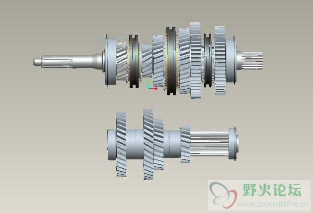

如图所示,在组件装配中,怎么定义两根轴上的齿轮啮合

相切能行吗
不行就人工移动然后用固定吧

相切试了,约束无效。。。人工移动然后固定太不精确
如果约束两根轴的中心距如何约束?

定义凸轮副好使不?

两轴的中心距是已知的,所以可以根据中心距再创建一条参考线,设置另一个轴的中心线和参考线“对齐”就ok了!

用凸轮不行吗
