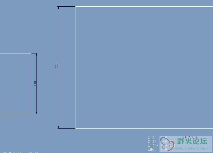

请教各位师傅一个关于proe标注尺寸与实际尺寸的比例关系的问题:
当工程图上设的全局比例不是1:1的时候,比如说设为1:2的时候,图上有一条线标注为100mm,这个100mm是实际尺寸吗?人家在加工的时候是要做成100mm还是100X2=200mm呢?请大家指教一下,谢谢!

标的是多少就是多少,比例变了,尺寸不会变的

这个其实很简单,画一个200*100*50的长方体验证一下不就行了吗
如下图,左边是原比例,右边是2倍比例
但标注出来的数字是一样的
如果此工程图转到CAD里去,标注2倍比例时,侧会是200
[ 本帖最后由 lesliecen 于 2012-3-22 10:24 编辑 ]
