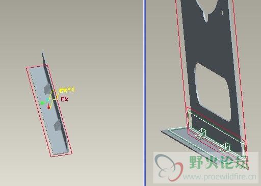

我是04版本,在钣金模块创建成型时,已经成功选择了3基准面个,在添加:从参照零件选取边界平面,从参照零件选取种子曲面,后,就提示:特征中止。无效基础平面。
请各位大侠,帮忙分析。
谢谢!

上传个PRT吧,从图片上看,你的模块与零件重叠了,重叠是不行的

楼主,你把凸模放到外面可以了,如图:

哥们,你的模板也要倒相对的R角才能创建,我也是错过好多资才发现的。
