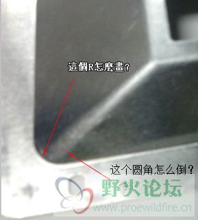

那位朋友帮画一个实体啊

 楼主| 发表于 2012-3-19 18:33 | 显示全部楼层
这个是成型后的  就是不会画箭头所指的地方

发表于 2012-3-19 20:13 | 显示全部楼层
应是个钣金拉伸后的零件吧,做两个截面混合这个R角就出来了

发表于 2012-3-19 20:14 | 显示全部楼层
倒圆角有个根据曲线倒角的,楼主可以看看能不能做

发表于 2012-3-19 21:10 | 显示全部楼层
你用变径R试试看看行不

发表于 2012-3-19 22:10 | 显示全部楼层
直接用倒圆角就行

发表于 2012-3-19 23:32 | 显示全部楼层
混合曲面。慢慢来。也不难。就不帮你了。
