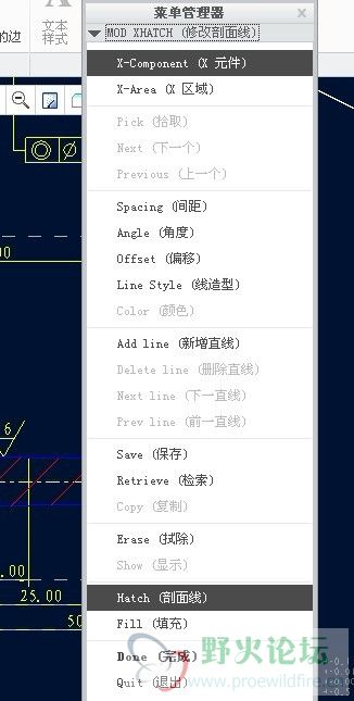

发表于 2012-2-29 11:11 | 显示全部楼层
楼上的说对了,自动生成的,你还可以编辑它,
点先剖面线,右键,属性就会有个对话框
剖面线的很多属性都可以编辑的:如线的方向,线的间隔,是否要显示,网格剖面线(通常用作非金属)等

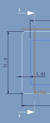

我画的图

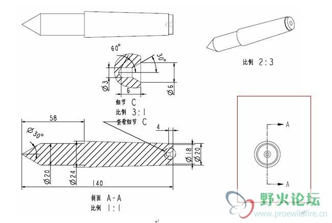

我画的图,跟图2的要求缺少那个A-A那个线
 楼主| 发表于 2012-3-1 13:12 | 显示全部楼层

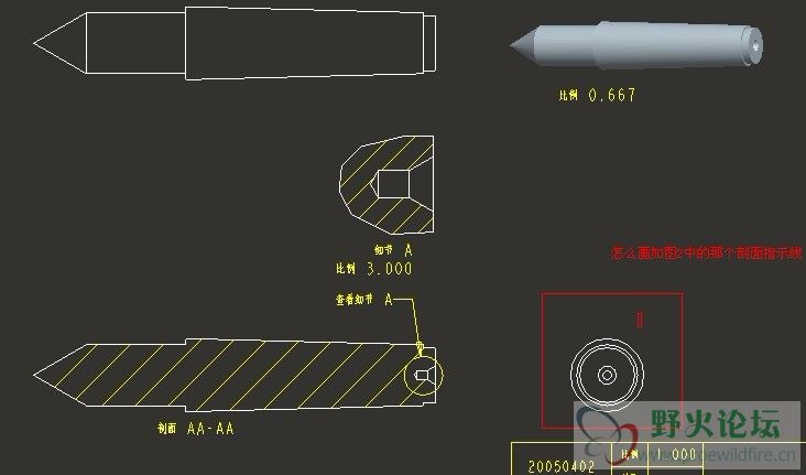

继续求解 proe剖面指示线问题
proe剖面指示线    如图2 线框表示那里是有AA剖面指示线的,而我做的图 图1红框处 没有

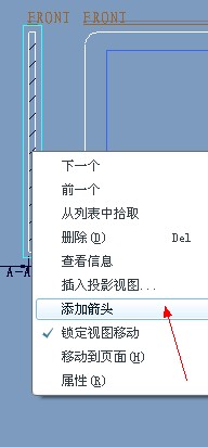

发表于 2012-3-1 13:35 | 显示全部楼层
选中剖面图,右击,在菜单里先添加箭头,然后往你红框里一点,箭头剖面就出来了

发表于 2012-3-1 16:08 | 显示全部楼层
你点先点选工具条上的这个图标如图示
然后点选你的剖面图
最后点选需要显示剖切符号的图(此图与剖面图是对应关系的)就可以了

发表于 2012-3-1 20:15 | 显示全部楼层
选中视图,右键添加箭头
