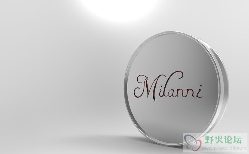

这个是用草绘实现的么?求高手指导下。。在线等。proe中如何在3D绘制中添加Logo?

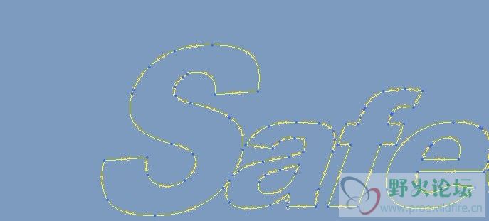

发表于 2012-2-28 21:07 | 显示全部楼层
是的。
正确的做法是:草绘——插入文字——找到相应的字体即可。这是插入文字之后的状况,单纯的这种状况是造型或设计的中途,没有完成的情况。所以纯粹的这种实现是没有意义的。

再把文字投影到一个面上面去。 然后偏移拔模可以做出就行。
楼主是不是想要这样的效果。

发表于 2012-3-2 14:05 | 显示全部楼层
LOGO一般在AUTOCAD中设计好 转dxf在PEOE中曲面偏置一下就OK了
