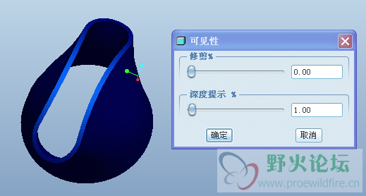

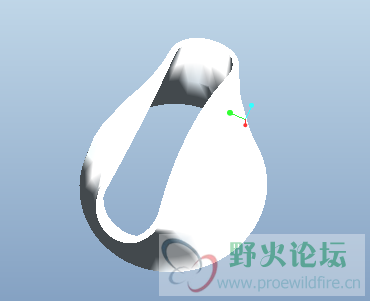

之前一直用4.0的,还原一次系统就这样,新建的零件图,或者新打开图都是显示反光很厉害,默认的颜色发白,更改其他颜色也会这样反光。
重装了proe也不行。没想到现在装5.0还是没办法解决这个颜色显示的问题。

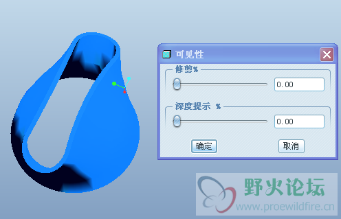

在网上找了很久,有些说是网卡的问题,可是改一下 “可见性” 就正常了,只是每次打开proe都要这样设置一下。
另外,如果新建的图是曲面会很正常,当实体化之后就变得反光了。
各位知道怎么回事的,请告知哈~~谢谢了。
新建的就这样的默认颜色

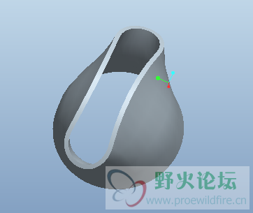

这样才是正常的

更改一下这两项都可以

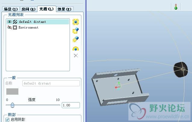

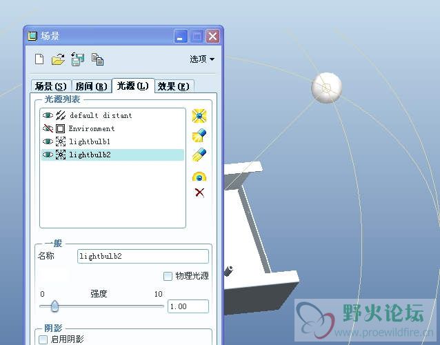

是灯光的原因吧,在渲染设置里改
