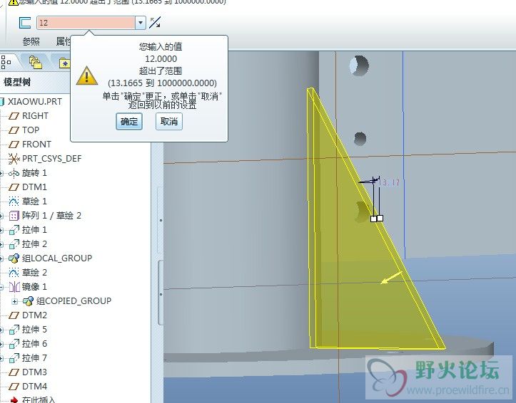

1.jpg 问各位一下,我想把筋的厚度设置为12,为什么不可以。。困扰了一个下午

 楼主| 发表于 2012-2-11 16:58 | 显示全部楼层
现在这几个地方我都是用拉伸直接画,求高手解决办法啊

发表于 2012-2-11 19:03 | 显示全部楼层
回复 楼主 tomcattro 的帖子
楼主请上 PRT  文件看看
或者贴带尺寸的平面图看看

发表于 2012-2-11 21:27 | 显示全部楼层
回复 6# tomcattro 的帖子
看了你的 PRT 文件,原本的精度是0.0012
点菜单——文件——属性
将精度由原来的0.0012 改为 0.001
插入的筋就能得到 12 厚度了

 楼主| 发表于 2012-2-11 21:37 | 显示全部楼层
