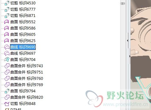

曲面标识是什么意思,怎么做出来的,有什么用处?寻求帮助,我用继承 做过,但显示的不是这样的,求解。见图:[img]F:\33pngF:\无标题[/img]

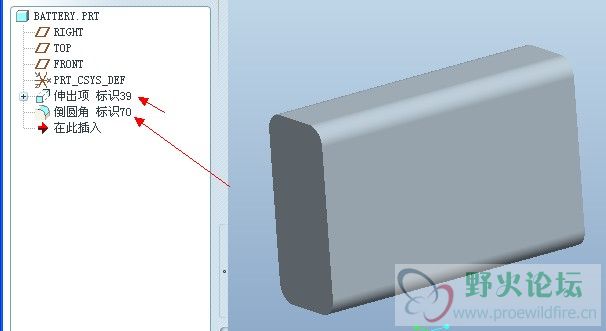

发表于 2012-2-9 09:52 | 显示全部楼层
没什么其他意思的,一些特征使用了关系或方程做出来的就会显示有标识的字样
还有就是使用PROE2001做出来的,然后在4.0,5.0打开,也会显示有标识的字样(如下图)

 楼主| 发表于 2012-2-13 21:50 | 显示全部楼层
曲面标识 可以用继承 做出来,但是 曲线标识 就是做不不出来。求助

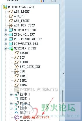

发表于 2012-2-14 15:46 | 显示全部楼层
这个应该是在组件里,选了继承模式,然后直接在组件里复制曲线做出来的
如图
