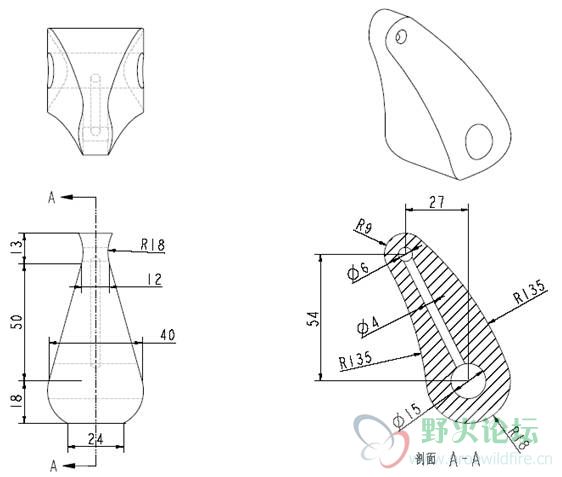

[求助] 这个实体怎么画啊
发表于 2012-2-7 17:13 | 显示全部楼层 |阅读模式
C:\Documents and Settings\Administrator\桌面右视图中,φ6、φ15的圆分别与R9,R18的圆弧同心;φ4孔的轴线通过图中φ6、φ15两圆的圆心。

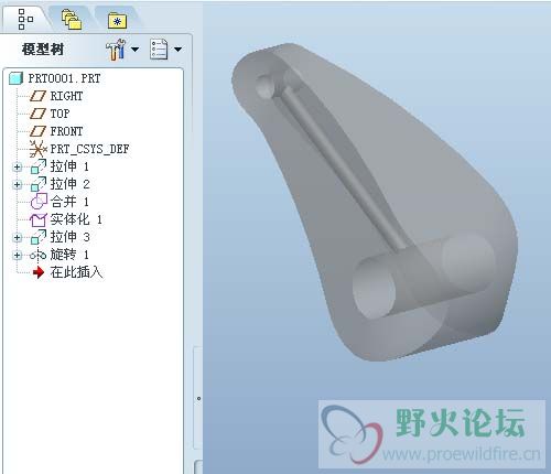

发表于 2012-2-7 17:25 | 显示全部楼层
拉伸就可以搞定

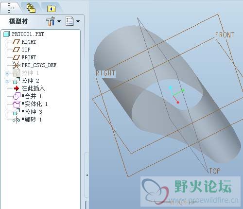

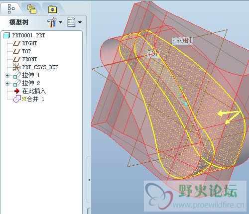

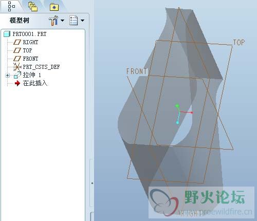

发表于 2012-2-8 21:47 | 显示全部楼层
做两个曲面,然后合并,再实体化
test01.prt.rar (53.67 KB, 下载次数: 12)
