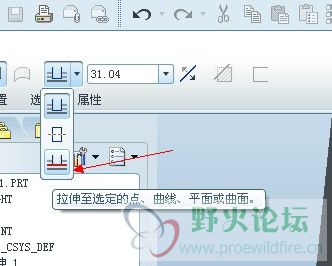

怎么把投影到曲面上的文字弄成实心的,试了很多都没用,求教程
1367
193
2041
热心助人勋章宣传大使勋章优秀会员勋章希望之星勋章
发表于 2012-1-15 08:50 | 显示全部楼层
直接拉伸实体就行了,选项里选择“拉伸至曲面”

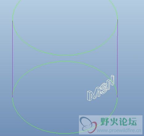

回复 2# lesliecen 的帖子
能不能做出是喷涂的效果,而不是拉伸的呢?

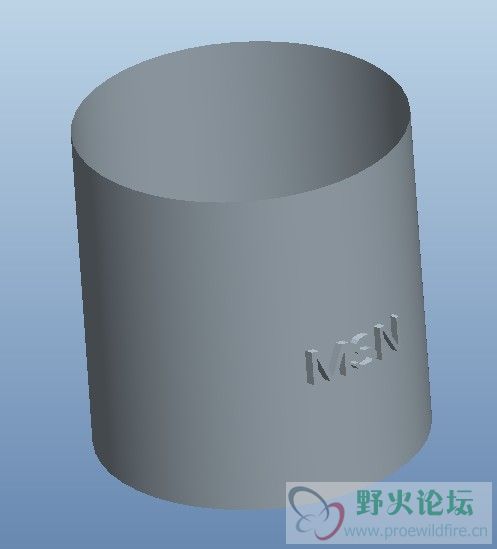

发表于 2012-1-16 10:44 | 显示全部楼层
哪就用偏移做
偏移一个面出来,切走
看看是否像下图所示

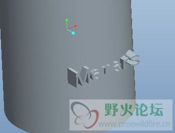

发表于 2012-1-20 22:28 | 显示全部楼层
试了下
