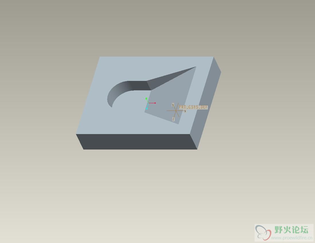

求教各位前辈,这个凹槽怎么做?用拉伸切割的方式,怎么做基准平面呢?

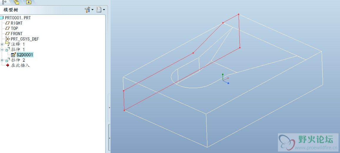

给你提示
此图两部拉伸即可

 楼主| 发表于 2012-1-10 20:12 | 显示全部楼层
谢谢,做来了,原来这么简单。还是思路啊

发表于 2012-1-10 22:29 | 显示全部楼层
先拉伸两个曲面,然后合并,最后实体化去除材料就可以了。
