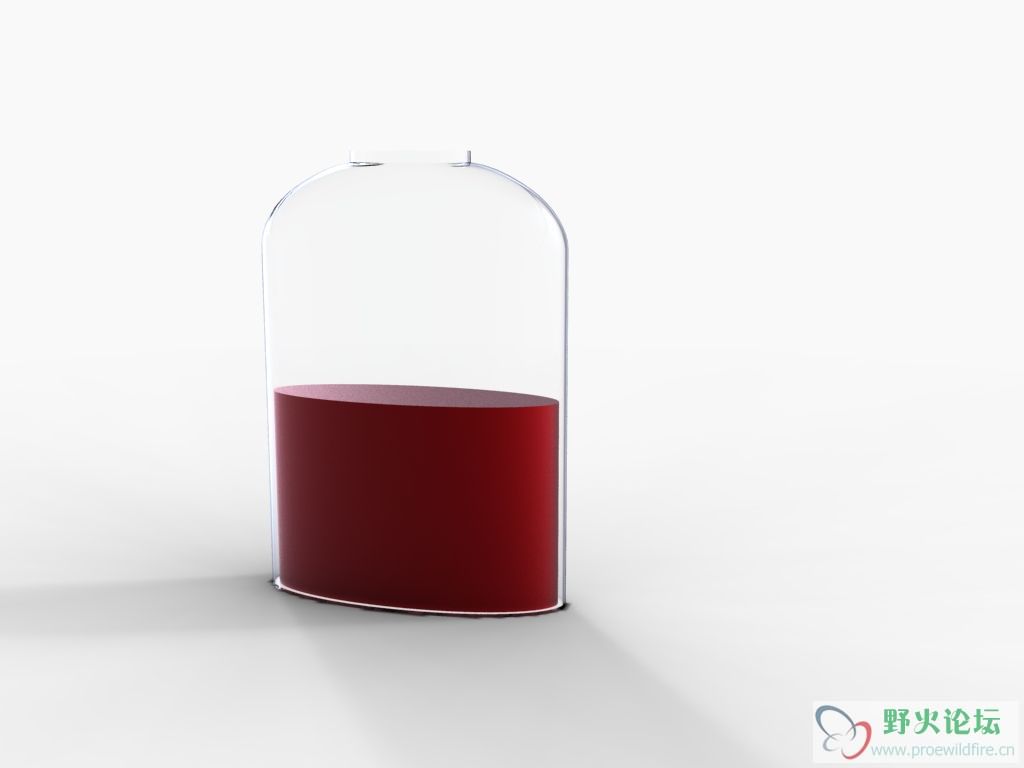

各位前辈朋友,矿泉水瓶中的饮料如何做出来逼真,能否给点帮助!先谢谢各位了

渲染吧
像下图这样?

对,就是这样,怎样渲染的?

在瓶子里面也画一个曲面,然后在KS里渲染,上不同的材质就可以了

用keyshot渲染一下,里面有透明材质
