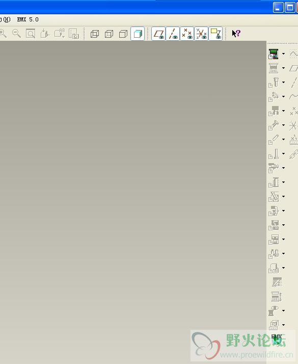

第一次发贴.希望大家支持.
一般而言,PROE4.0 只能挂EMX 5.0 MO6O这个版本的。
但就目前而言,EMX5.0 M060这个版本在网上几乎是找不到的
首先,先下载以下的程序.
http://d114.d.iask.com/fs/800/1/ ... 3194227/rar/PROE4.0挂EMX5.0.rar
一开始看只有8M...以为是糊弄人的...但请继续下载。 .里面只有3个文件.
然后随便下载一个EMX 5.0 任何版本都可以.我的是M010的..

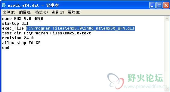

把EMX 5.0安装好后.然后再把刚下载的8M的压缩包里面的 shc50_wf4.dll  和 emx50_wf4.dll 复制到 EMX 5.0 的安装目录里的i486_nt 文件夹里面.
如:F:\EMX\i486_nt

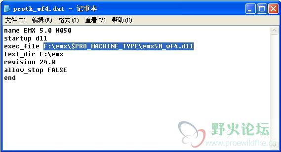

然后把 protk_wf4.dat  这个文件 复制到 EMX 5.0目录下的 text文件夹里面.然后用记事本打开
把exec_file 后面的地址改为你EMX 5.0目录里 i486_nt 文件夹下的 emx50_wf4.dll  如 F:\emx\$PRO_MACHINE_TYPE\emx50_wf4.dll详细请看图片.
保存之后.把text文件夹里面的 protk.dat 删除掉.再把protk_wf4.dat 重命名为protk.dat  步骤简单吧..
然后打开PROE4.0 就能正常读取到外挂了.但在调模架时会出现螺丝孔位置不对的问题.
所以要把EMX 4.1的模架数据转换为EMX5.0的数据...详细步骤在本论坛也有.
地址:http://www.proewildfire.cn/thread-7042-1-1.html
