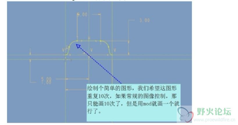

vss关系教程之sin,sin搭配trajpar会做出很多变化多样的图形。
vss控制的关键点在于约束,vss的全名叫可变截面扫描,所以你要把变的地方约束死了,不希望变的固定住。就像一张弓,你要把弦的两端固定好了,这样弦才有足够的张力。
文档好几页,就不一一截图了,截图也不清晰,请下载pdf文档吧。
还是老规划,附件回复可见。
游客,如果您要查看本帖隐藏内容请回复

看完了教程,又学了一招,MOD,我想问问老师,sdx=2+evalgraph("as",mod(trajpar*100,10)与sdx=2+evalgraph("as",trajpar*100-floor(trajpar*10)*10)的区别,我做出的结果是一模一样的。不清楚这个MOD还能应用在哪些地方。请老师指点。先谢了。
另外老师的教程中有个小错误 例:MOD(9,2.4)下面解释时写的是2.2
[ 本帖最后由 46430408 于 2011-12-14 14:26 编辑 ]

回复 3# 46430408 的帖子
mod跟floor在数学解释上迥异,但是实际操作上,适用的场合一样。
floor显然比mod更不容易理解,且关系式更复杂,所以我课程中就没讲floor。
另外,感谢你指出上面的错误,谢过!
