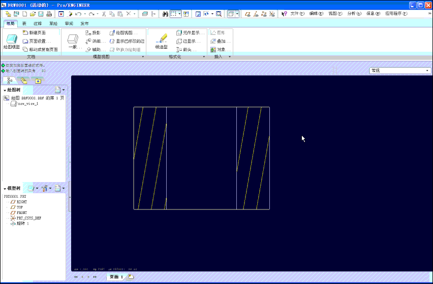

CAD中可以更改为交叉线表示特殊的材料,PROE中找来找去线型都不能更改为交叉线,请高手指明

利用新增直线  见下图

楼上的正解
发表于 2012-7-12 11:28 | 显示全部楼层
牛人,对楼主表示非常感谢, :victory: :victory:
